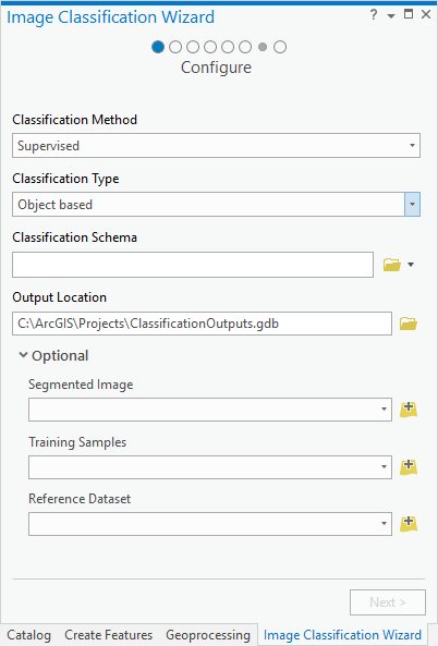

Haga clic en el botón Asistente para la clasificación en la pestaña Imágenes para abrir y acoplar el asistente. La primera página es la página Configurar, donde se configura el proyecto de clasificación. Los parámetros que se establecen aquí determinan los pasos y la funcionalidad disponibles en las páginas subsiguientes del asistente.
Página Configurar del Asistente para la clasificación de imágenes
Método de clasificación
Existen dos opciones para el método que usará para clasificar las imágenes.
Nombre de opción
Descripción
Sin supervisar
El resultado de la clasificación se determina sin muestras de entrenamiento. Los píxeles o segmentos se asignan estadísticamente a una clase en función del clasificador de clúster ISO. Los píxeles se agrupan en clases en función de características espectrales y espaciales. El usuario proporciona el número de clases a calcular y las clases se identifican y fusionan una vez que se completa la clasificación.
Supervisado
El resultado de la clasificación depende de las muestras de entrenamiento proporcionadas. Las muestras de entrenamiento son sitios representativos de todas las clases que desea clasificar en su imagen. Estos sitios se almacenan como una clase de entidad poligonal o de puntos con los nombres de clase correspondientes para cada entidad y se crean o seleccionan en función del conocimiento del usuario de los datos de origen y de los resultados esperados. El resto de píxeles de la imagen se clasifican con las características de las muestras de entrenamiento. Esta es la opción predeterminada.
Tipo de clasificación
Existen dos opciones para el tipo de clasificación que se va a utilizar para la clasificación supervisada y sin supervisar.
Nombre de opción
Descripción
Basado en píxel
La clasificación se realiza por píxel, donde las características espectrales del píxel individual determinan la clase a la que se asigna. Las características de los píxeles vecinos no se tienen en cuenta en el enfoque basado en píxeles. Se considera el método de clasificación más tradicional y puede dar lugar a un efecto moteado en la imagen clasificada.
Basado en objeto
La clasificación se realiza en vecindades localizadas de píxeles agrupadas con un proceso denominado segmentación. La segmentación tiene en cuenta las características de color y de forma al agrupar píxeles en objetos. Los objetos resultantes de la segmentación se asemejan más a entidades del mundo real y producen resultados de clasificación más depurados. Esta es la opción predeterminada.
Esquema de clasificación
Un esquema de clasificación determina el número y los tipos de clases a utilizar para la clasificación supervisada. Los esquemas pueden ser jerárquicos, lo que significa que puede haber clases con subclases. Por ejemplo, puede especificar una clase de Bosque con subclases para bosques Perennes y Caducifolios. Un esquema se guarda en un archivo de esquema de clasificación de Esri (.ecs), que usa la sintaxis JSON. Puede elegir entre las siguientes opciones para especificar el esquema de clasificación:
  • Ir a un esquema existente.
  • Generar un esquema a partir de una clase de entidad existente que representa muestras de entrenamiento. Elija esta opción si desea hacer referencia a un dataset de muestras de entrenamiento existente.
  • Generar un esquema a partir de un mapa de clase ráster existente.
  • Utilice el esquema predeterminado del National Land Cover Dataset para Norteamérica. Si desea crear un esquema personalizado, elija esta opción y modifíquelo en la página Administrador de muestras de entrenamiento.
Localización de salida
Este es el espacio de trabajo o directorio que almacena todas las salidas creadas en el Asistente para la clasificación, incluidos los datos de entrenamiento, las imágenes segmentadas, los esquemas personalizados, la información de evaluación de precisión y los resultados de la clasificación.
Nota:
Todos los archivos intermedios creados con el Asistente para la clasificación se almacenan en el directorio temporal del usuario. Suele ser C:\Windows\Temp, pero puede variar en función del sistema operativo y de los permisos de acceso.
Imagen segmentada
Solo es una opción si seleccionó la clasificación Basado en objeto para el Tipo de clasificación. Si ya ha creado una imagen segmentada, puede hacer referencia al dataset existente. De lo contrario, creará una imagen segmentada como un paso en la siguiente página.
Nota:
Si el ráster segmentado no se ha creado previamente, se creará antes de entrenar el clasificador. Se trata de una operación que requiere muchos recursos informáticos y puede tardar mucho tiempo en crear el dataset ráster segmentado. Para datasets grandes, se recomienda encarecidamente crear el ráster segmentado de antemano y especificarlo como entrada al configurar el proyecto de clasificación.
Muestras de entrenamiento
Solo es una opción si seleccionó Supervisado para el Método de clasificación. Puede crear muestras de entrenamiento con el panel Administrador de muestras de entrenamiento de la lista desplegable Herramientas de clasificación o bien proporcionar un archivo de muestras de entrenamiento existente. Puede ser un shapefile o una clase de entidad que contenga las muestras de entrenamiento y debe corresponderse con el esquema de clasificación. Los siguientes nombres de campo son obligatorios en el archivo de muestra de entrenamiento:

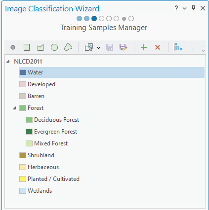

Cuando se abre la página, puede ver la sección de administración de esquemas en la parte superior, donde el esquema que seleccionó en la página Configurar se carga automáticamente. Puede crear nuevas clases aquí o eliminar las clases existentes para personalizar su esquema. Para crear una nueva clase principal en el nivel más alto, seleccione el nombre del esquema y haga clic en el botón Agregar nueva clase. Para crear una subclase, seleccione la clase principal y haga clic en Agregar nueva clase. La subclase se organizará en la clase principal. Haga clic con el botón derecho en cualquiera de las clases para editar las propiedades de la clase.
Para obtener más información sobre cada herramienta de la barra de herramientas, consulte el tema Utilizar el Administrador de muestras de entrenamiento.
Administración de esquema del Administrador de muestras de entrenamiento

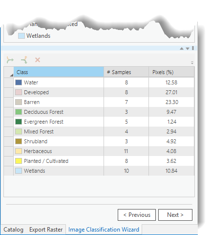

La tabla de muestras de entrenamiento enumera el número de muestras que definen cada clase. Si utilizó la herramienta Selector de segmento para capturar las muestras de entrenamiento, el número de muestras es el número de segmentos que seleccionó para definir la clase. Es importante recordarlo al utilizar un clasificador estadístico, por ejemplo, Máxima probabilidad, porque el número de segmentos representa el número total de muestras. Por ejemplo, si se recopilan ocho segmentos como muestras de entrenamiento para una clase, puede que no sea un número estadísticamente significativo de muestras para una clasificación fiable. Sin embargo, si adquirió las mismas muestras de entrenamiento como píxeles, su muestra de entrenamiento se podría representar con cientos o miles de píxeles, que es un número de muestras estadísticamente significativo.
La tabla de muestras de entrenamiento presenta el porcentaje de píxeles que representan una clase en comparación con el número total de píxeles que representan todas las clases. Este porcentaje es importante al utilizar un clasificador estadístico, como Máxima probabilidad. El número y porcentaje de muestras de entrenamiento es menos importante al utilizar clasificadores de aprendizaje automático no paramétricos, como árboles aleatorios o una máquina de vectores de soporte.

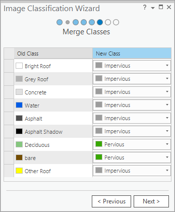

Después de realizar una clasificación supervisada, puede fusionar varias clases en clases más amplias. Los nombres de la clase original se muestran en la columna Clase antigua de la página Fusionar clases. Si desea cambiar una clase entera, puede hacerlo aquí, pero tendrá que limitarse a las clases principales de su esquema. Por ejemplo, puede cambiar caducifolio a bosque, pero no puede cambiar caducifolio a agua en esta página. Para hacer ese tipo de ediciones o para cambiar las entidades individuales, utilice la página Reclasificador.
Fusión de clases supervisada
