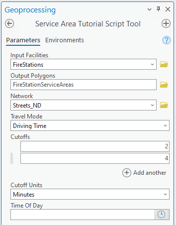

Muestra el cuadro de diálogo para la herramienta de script que creará en este tutorial, que se rellenará con entradas válidas.

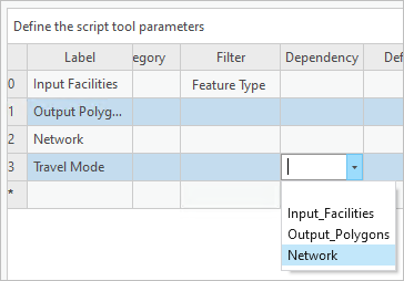

    3. Haga clic en la celda de la columna Dependencia. Desplácese hacia la derecha para buscar esta columna en caso necesario.
    4. En el menú desplegable de la celda de la columna Dependencia, seleccione la opción Red.
      Seleccione el parámetro Red en el menú desplegable de la columna Dependencia del parámetro Modo de viaje.
      El parámetro Modo de viaje está ahora vinculado al parámetro Red. El cuadro de diálogo de la herramienta actualiza automáticamente la lista de opciones del parámetro Modo de viaje según el valor establecido en el parámetro Red.

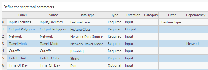

  9. Compruebe la configuración del parámetro. Debería parecerse a la imagen siguiente:
    Configuración completa de parámetros para la herramienta de script

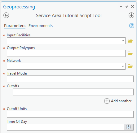

  2. Haga doble clic en la herramienta para abrirla.
    La herramienta Tutorial de la herramienta de script del Área de servicio se abre en el panel Geoprocesamiento. Los siete parámetros que creó en la sección anterior son visibles.
    El cuadro de diálogo de la herramienta de script del panel Geoprocesamiento muestra todos los parámetros.
  3. Examine cada parámetro y confirme que el comportamiento es el esperado.
    1. Examine el parámetro Instalaciones de entrada.
      Solo debería poder seleccionar capas de puntos y clases de entidad con este parámetro. Las clases de entidad poligonal y de línea no aparecen en la lista de opciones y, si introduce una manualmente, verá un mensaje de error que indica que la entrada tiene un tipo de geometría no válido.
      Sugerencia:
      Si su mapa no tiene capas de entidades, no verá ninguna lista de opciones. Si desea ver el comportamiento del parámetro, agregue algunas capas a su mapa.
    2. Examine el parámetro Polígonos de salida.
      Debería poder elegir la ubicación de salida. Si elige una clase de entidad existente, el parámetro debería mostrar una advertencia indicando que la salida ya existe.
    3. Examine los parámetros Red y Modo de viaje.
      El parámetro Modo de viaje debería estar vacío inicialmente y no debe tener ninguna lista de opciones. El parámetro Red debería permitirle seleccionar una capa de dataset de red, una ruta de catálogo de dataset de red o una dirección URL de un servicio de análisis de red.
    4. Elija un valor para el parámetro Red.
      La lista de opciones del parámetro Modo de viaje se actualiza automáticamente para incluir la lista de modos de viaje disponibles asociados con el valor Red.
    5. Examine el parámetro Valores límite.
      Puede introducir más de un valor numérico.
      Actualmente, puede introducir números negativos o 0 y el parámetro no mostrará ningún error. Más adelante, usará la validación de la herramienta para actualizar este comportamiento.
    6. Examine el parámetro Unidades de valores límite.
      Actualmente, el parámetro no muestra una lista de opciones. Más adelante, usará la validación de la herramienta para proporcionar una lista de opciones dependiendo del valor Modo de viaje.
    7. Examine el parámetro Hora del día.
      A diferencia del resto de parámetros, este no muestra un asterisco rojo cuando está vacío, ya que es opcional. Puede usar la utilidad de selector de fecha y hora o introducir una fecha y hora manualmente.

  3. En el panel Catálogo, haga doble clic en la herramienta para abrirla.
  4. Introduzca un número menor o igual que 0 en el parámetro Valores límite.
    Aparece un símbolo de error en el parámetro Valores límite. Si mantiene el puntero o hace clic en él, aparece el mensaje de error en la Información sobre herramientas.
  5. Verifique que la lista de opciones de Unidades de valor límite se actualice para mostrar la lista de unidades correcta cuando seleccione un valor en el parámetro Modo de viaje.
    1. Elija un valor para el parámetro Red.
      Sugerencia:
      Si está utilizando los datos del tutorial proporcionados, use el dataset de red, SanFrancisco.gdb/Transportation/Streets_ND, para el parámetro Red. Puede utilizar la ruta del catálogo al dataset de red o puede agregarla al mapa primero y utilizar su representación de capa como entrada para la herramienta.
      Cuando el parámetro Red está vacío, el parámetro Modo de viaje no incluye una lista de opciones. Cuando se introduce un valor para el parámetro Red, la lista de opciones del parámetro Modo de viaje se actualiza automáticamente para incluir la lista de modos de viaje disponibles asociados con el valor Red.
    2. Elija un valor para el parámetro Modo de viaje.
      Cuando el parámetro Modo de viaje está vacío, el parámetro Unidades de valor límite no incluye una lista de opciones. Cuando se introduce un valor para el parámetro Modo de viaje, la lista de opciones del parámetro Unidades de valor límite se actualiza automáticamente para mostrar una lista de unidades de tiempo o de distancia (o la opción única para Otro).
Ejecutar la herramienta
Ha creado y configurado la herramienta de script, ha escrito el código de la herramienta y ha personalizado la validación de la herramienta. Ahora ya está lista para ejecutarse y se puede utilizar como cualquier otra herramienta de geoprocesamiento. Además de ejecutar la herramienta desde el panel Geoprocesamiento, puede agregarla a un modelo, invocarla desde un script Python y compartirla como herramienta web.
  1. Si es necesario, abra la herramienta haciendo doble clic en ella en el panel Catálogo.
  2. Elija opciones válidas para cada uno de los parámetros de la herramienta.
    Asegúrese de que los puntos que utiliza para el parámetro Instalaciones de entrada estén en la misma área geográfica que la red que utiliza para el parámetro Red.
    Sugerencia:
    Si utiliza los datos del tutorial que se proporcionan, utilice los datasets de la geodatabase SanFrancisco.gdb para probar la herramienta. La clase de entidad de punto de las estaciones de bomberos, SanFrancisco.gdb/Analysis/FireStations, se puede utilizar para el parámetro Instalaciones de entrada y el dataset de red, SanFrancisco.gdb/Transportation/Streets_ND, se puede utilizar para el parámetro Red. Puede usar las rutas del catálogo a los datos o puede agregar los datos al mapa primero y utilizar las capas como entradas para la herramienta. Un buen valor límite para modelar el tiempo de respuesta de una estación de bomberos es de dos a cuatro minutos.
  3. Haga clic en el botón Ejecutar en la parte inferior de la herramienta.
    La herramienta se ejecuta correctamente y agrega la capa de polígonos al mapa.
