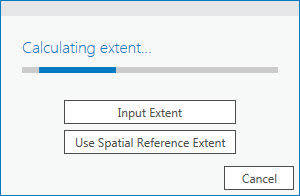

Si arrastra una clase de entidad, ArcGIS calcula la extensión espacial de los datos. Si agrega una tabla que contiene una gran cantidad de entidades, el cálculo de la extensión puede llevar algún tiempo. Si conoce la extensión de los datos o desea utilizar la extensión de la referencia espacial en lugar de esperar a que ArcGIS Pro la calcule, haga clic en el botón apropiado del cuadro de diálogo Calcular extensión. Si hace clic en Extensión de entrada, escriba una extensión válida que incluya todas las entidades de la tabla. Si hace clic en Utilizar extensión de referencia espacial, la extensión de los datos se establece en la extensión completa de la referencia espacial de la clase de entidad.
