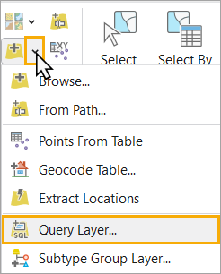

  2. Haga clic en la flecha del botón Agregar datos en el grupo Capa de la cinta Mapa y elija Capa de consulta en el menú desplegable.
    Expanda el menú Agregar datos y elija Capa de consulta.
    Aparece el cuadro de diálogo Nueva capa de consulta.
