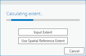

ArcGIS Pro calcula la extensión de la capa cuando la arrastra al mapa. Cuando agrega una tabla que contiene una gran cantidad de entidades, el cálculo de la extensión puede tardar algún tiempo. Si conoce la extensión de los datos o desea utilizar la extensión de la referencia espacial de la clase de entidad en lugar de esperar a que la extensión sea calculada, puede hacerlo. Haga clic en el botón adecuado del cuadro de diálogo Calcular extensión. Si hace clic en Extensión de salida, debe escribir una extensión válida que incluya todas las entidades de la tabla.
Alternar formar de calcular extensión

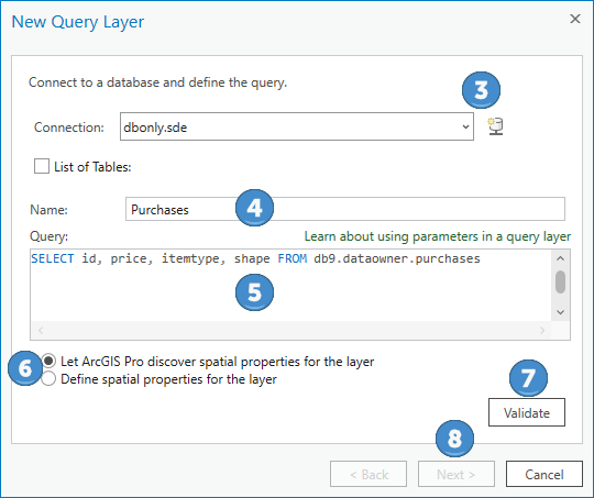

  3. Especifique una base de datos realizando una de las siguientes acciones:
    • Si el archivo de conexión (.sde) que accede a la base de datos existe en el proyecto, selecciónelo en la lista desplegable.
      Nota:
      El archivo de conexión a la base de datos debe estar en el proyecto; de lo contrario, no aparecerá en esta lista.
    • Si el archivo de la conexión no existe en el proyecto, haga clic en el botón de nueva conexión de base de datos y cree una conexión. Después de crear la conexión, selecciónela en la lista desplegable.
    • Elija archivo SQLite (.sqlite), GeoPackage (.gpkg) o de geodatabase móvil (.geodatabase) en la lista desplegable.
      Nota:
      El archivo debe estar en el proyecto; de lo contrario, no aparecerá en esta lista.
  4. En el cuadro de texto Nombre, proporcione un nombre para la capa de consulta que se creará.
    Este es el nombre que aparecerá en el panel Contenidos del mapa.
  5. Escriba o pegue una consulta SQL en el cuadro de texto Consulta.
    Para ver una lista de tablas y sus columnas, active la casilla de verificación Lista de tablas. Puede hacer doble clic en una tabla en la sección Lista de tablas para agregar todas las columnas de la tabla al cuadro de texto Consulta y editar la consulta desde ahí Consulta. Por ejemplo, puede eliminar las columnas de la consulta que no desee incluir y agregar cláusulas a la consulta para limitar los datos que se incluyen en la capa de consulta.
  6. Elija cómo se definirán las propiedades espaciales de la capa.
    • Elija Dejar que ArcGIS Pro descubra propiedades espaciales para la capa (la opción predeterminada) para permitir que ArcGIS Pro use las propiedades espaciales de la primera fila devueltas por la consulta. ArcGIS Pro descubre estas propiedades cuando valida la sentencia SQL.
    • Elija Definir propiedades espaciales para la capa si quiere que la capa incluya entidades con propiedades espaciales que son diferentes a aquellas de la primera fila.
  7. Haga clic en Validar para asegurarse de que la sintaxis de consulta sea correcta y que ArcGIS pueda utilizar la consulta.
    El proceso de validación ejecuta la consulta en la base de datos para confirmar que el conjunto de resultados devueltos desde la consulta cumple con los estándares de creación de modelos de datos aplicados por ArcGIS. No se agrega ninguna capa de consulta al mapa hasta que sea válida.
    Las reglas de validación son las siguientes:
    • El conjunto de resultados debe tener como máximo un campo espacial.
    • El conjunto de resultados debe tener como máximo una referencia espacial.
    • El conjunto de resultados debe tener solo un tipo de forma.
    • El conjunto de resultados no puede tener ningún tipo de campo no admitido por ArcGIS.
    Si la validación falla por alguna razón, se devolverá un mensaje de error para que pueda modificar la consulta.
    La validación es especialmente importante cuando se trabaja con datos en bases de datos espaciales que no aplican los mismos estándares que ArcGIS.
  8. Cuando la consulta pase la validación, haga clic en Siguiente.
    Conecte a una base de datos y defina la consulta SQL para la nueva capa de consulta.

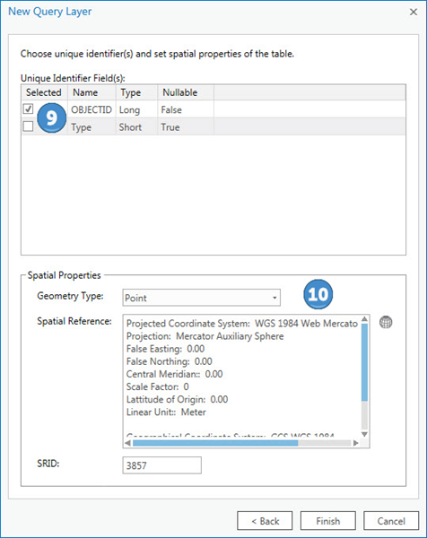

  9. Seleccione el campo de identificador único para la capa de consulta o utilice el campo que ArcGIS Pro ha seleccionado.
    Todas las entidades del mapa necesitan un identificador único. Por lo tanto, la capa de consulta debe incluir un campo de identificador único que contenga un valor para cada entidad. Obtenga más información sobre cómo elegir un campo de identificador único para una capa de consulta.
  10. Seleccione el tipo de geometría y referencia espacial.
    Estos parámetros pueden estar ya definidos si optó por permitir que ArcGIS Pro defina las propiedades espaciales.
    1. Elija el tipo de geometría en el menú desplegable.
    2. Haga clic en el botón Sistema de coordenadas para elegir el sistema de coordenadas de la referencia espacial utilizada por los datos o importe la referencia espacial de un dataset existente. Esto no reproyecta los datos.
    Especificque el Id. único, tipo de geografía y sistema de coordenadas para la referencia espacial.
