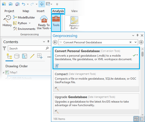

Para convertir un archivo de geodatabase personal existente (.mdb) o un archivo de base de datos de Access (.accdb) en una geodatabase móvil, una geodatabase de archivo o un documento de espacio de trabajo XML mediante la herramienta Convertir geodatabase personal, siga estos pasos:
  1. En la pestaña Análisis del grupo Geoprocesamiento, haga clic en Herramientas para abrir el panel Geoprocesamiento.
    Herramienta Convertir geodatabase personal en la pestaña Análisis, Herramientas y Geoprocesamiento
  2. En el panel Geoprocesamiento, busque y seleccione Convertir geodatabase personal.

    También puede encontrar la herramienta Convertir geodatabase personal en la caja de herramientas Conversión, en el conjunto de herramientas A geodatabase.
    Se abre el cuadro de diálogo de la herramienta con la configuración predeterminada visible.

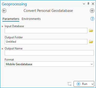

    Cuadro de diálogo de la herramienta de geoprocesamiento Convertir geodatabase personal
  3. Para el parámetro Geodatabase entrada, haga clic en el botón Examinar y selecciona la geodatabase personal (.mdb) o la base de datos de Microsoft Access (.accdb) que desea convertir.
    Nota:
    Las geodatabases personales no son compatibles con ArcGIS Pro, por lo que los archivos .mdb y su contenido no aparecen en el panel Catálogo. Por lo tanto, la única forma de seleccionar un archivo .mdb en ArcGIS Pro es utilizando el botón Examinar para seleccionar el parámetro Geodatabase de entrada de esta herramienta de geoprocesamiento Convertir geodatabase personal.
  4. Para el parámetro Carpeta de salida, haga clic en el botón Examinar y seleccione una carpeta de salida existente donde se creará la nueva geodatabase móvil, la geodatabase de archivos o el documento de espacio de trabajo XML.
    El valor predeterminado de este parámetro es la ubicación de la carpeta de inicio de ArcGIS Pro.
  5. Para el parámetro Nombre de salida, escriba un nombre para la geodatabase de salida o el documento XML que se va a crear.
    De forma predeterminada, este parámetro coincidirá con el nombre del valor de Geodatabase de entrada.
  6. Para el parámetro Formato, elija uno de los siguientes tipos de formato de salida a los que se convertirá el archivo de geodatabase personal (.mdb) o el archivo de base de datos de Microsoft Access (.accdb):
    • Geodatabase móvil: la herramienta creará un archivo de geodatabase móvil (.geodatabase) a partir de la base de datos de entrada. Esta es la opción predeterminada.
    • Geodatabase de archivo: la herramienta creará un archivo de geodatabase de archivo (.gdb) a partir de la base de datos de entrada.
    • Documento de espacio de trabajo XML: la herramienta creará un documento de espacio de trabajo XML (.xml) a partir de la base de datos de entrada.
      Sugerencia:
      Posteriormente, puede utilizar la herramienta Importar documento de espacio de trabajo XML para importar este archivo .xml resultante a otra geodatabase o geodatabase empresarial.
  7. Haga clic en el botón Ejecutar situado en la parte inferior del panel Geoprocesamiento para iniciar el proceso de conversión.
    Sugerencia:
    Puede hacer clic en el menú desplegable Ejecutar para acceder a opciones adicionales. Obtenga más información sobre cómo programar herramientas de geoprocesamiento, copiar el comando de Python y utilizar modos de ejecución y subprocesos.
    La herramienta convierte el archivo de geodatabase personal (.mdb) o el archivo de base de datos de Access (.accdb) seleccionado al tipo de formato de salida que hayas especificado.
Una vez finalizada la conversión, abra la nueva geodatabase o el documento de espacio de trabajo XML en el panel Catálogo para acceder a sus datos.
