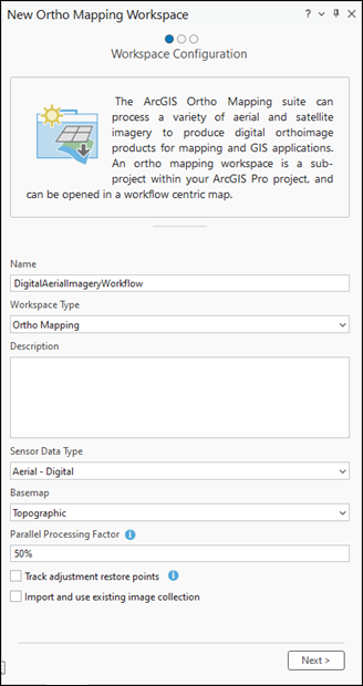

  3. En la pestaña Imágenes, en el grupo Representación cartográfica de ortofotos, haga clic en el menú desplegable Nuevo espacio de trabajo y seleccione Nuevo espacio de trabajo.
  4. En la ventana Configuración del espacio de trabajo, introduzca un nombre para su espacio de trabajo.
  5. Utilice la flecha desplegable Tipo de espacio de trabajo para elegir Representación cartográfica de ortofotos.
  6. En Tipo de datos del sensor, seleccione Aéreo - Digital en el menú desplegable.
  7. En el menú desplegable Mapa base, elija Topográfico.
  8. Si lo desea, configure el valor del Factor de procesamiento paralelo del espacio de trabajo.
    El valor predeterminado del 50% significa que la mitad del total de núcleos de la CPU se utilizará para apoyar el procesamiento de representación cartográfica de ortofotos.
  9. Opcionalmente, active la casilla de verificación Puntos de restauración del ajuste de recorrido para poder revertir su espacio de trabajo a un estado anterior.
  10. Si lo desea, active la casilla de verificación Importar y usar una colección de imágenes existente para importar y usar un dataset de mosaico existente.
  11. Haga clic en Siguiente.

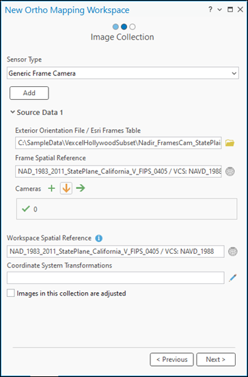

  12. En la ventana Colección de imágenes, en Archivo de orientación exterior / Tabla de cuadros de Esri, navegue hasta la carpeta de datos del tutorial en su equipo y seleccione el archivo de tabla de marcos (FrameTable.csv).
    Esta tabla especifica los parámetros que se utilizan para calcular la orientación exterior (EO) de las imágenes. En el proceso de ajuste de bloques, estos valores aproximados se afinan para lograr una mayor precisión.
    Asegúrese de que las rutas de datos que aparecen en la columna raster del archivo de tabla de fotogramas coinciden con la ubicación de los archivos de imagen en su equipo.
  13. En Cámaras, haga clic en el botón Importar , navegue hasta la carpeta de datos del tutorial en su equipo y seleccione el archivo de tabla de cámaras (CameraTable).
    Este archivo contiene la orientación interior (IO) de la cámara.
    Para este tutorial, las tablas de cuadros y cámaras de Esri se han proporcionado en el formato adecuado. Para otros datasets, es probable que tenga que crear y formatear estas tablas. Para obtener más información, consulte Tablas de cuadros y cámaras.
  14. Asegúrese de que la Referencia espacial y el Modelo de cámara son correctos.
    Importar tablas de marcos y cámaras
    La proyección predeterminada para el espacio de trabajo se define en función de sus imágenes. Esta proyección debe coincidir con las coordenadas utilizadas en la tabla de cuadros y determina la referencia espacial de los productos ortográficos, incluidos el ortomosaico y el DSM. Para este dataset, utilizaremos la proyección predeterminada.
  15. Haga clic en Siguiente.

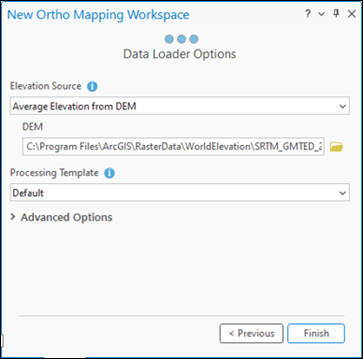

  16. Acepte la configuración predeterminada en la ventana Cargador de datos y haga clic en Finalizar.
Si tiene acceso a Internet, la Fuente de elevación se obtendrá del servicio World Elevation. Si no tiene acceso a Internet o a un DEM, elija la opción Elevación constante en el menú desplegable e introduzca un valor de elevación representativo.
Cargador de datos DEM

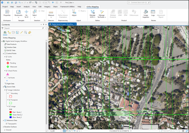

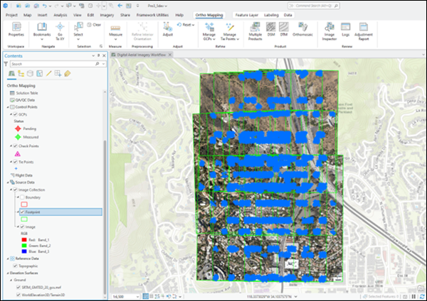

Una vez creado el espacio de trabajo, se mostrarán las imágenes y las huellas de las imágenes. También se ha agregado una categoría de Representación cartográfica de ortofotos al panel Contenido. Aquí se hará referencia a los datos de las imágenes de origen y a los productos de representación cartográfica de ortofotos derivados.
La visualización inicial de las imágenes en el espacio de trabajo confirma que se proporcionaron todas las imágenes y los metadatos necesarios para iniciar el espacio de trabajo. Las imágenes no se han ajustado, por lo que la alineación solo es aproximada en esta etapa, y es posible que el mosaico no tenga el aspecto correcto.

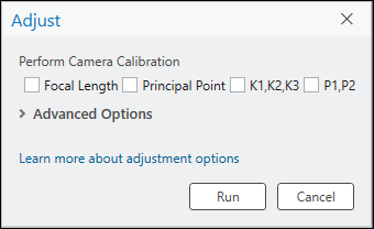

  1. En la pestaña Representación cartográfica de ortofotos, en el grupo Ajustar, haga clic en Ajustar .
  2. Asegúrese de que las opciones Realizar calibración de la cámara estén desactivadas.
    De forma predeterminada, para las imágenes aéreas digitales, la mayoría de los sensores aéreos se han calibrado y proporcionan valores de orientación interior precisos en un informe de calibración de la cámara. La calibración automática de la cámara se aplica normalmente a otros tipos de datos, como cámaras de drones de bajo coste, para calcular y mejorar los parámetros geométricos de la cámara y, al mismo tiempo, determinar la orientación de la imagen y las coordenadas terrestres de la imagen.
  3. Acepte todos los ajustes predeterminados restantes y haga clic en Ejecutar para realizar el ajuste de bloques.

  4. Una vez completado el ajuste, active la capa Puntos de enlace en el panel Contenido para ver la distribución de los puntos de enlace generados en el mapa.
    Distribución de puntos de enlace

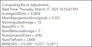

  5. En la pestaña Representación cartográfica de ortofotos, en el grupo Revisar, haga clic en Registros .
    En el archivo de registro puede ver residuales de los puntos de enlace o informes de precisión. Las unidades para el error cuadrático medio (RSME) del punto de enlace son píxeles.
    Registros de ajuste
Revisar los resultados del ajuste

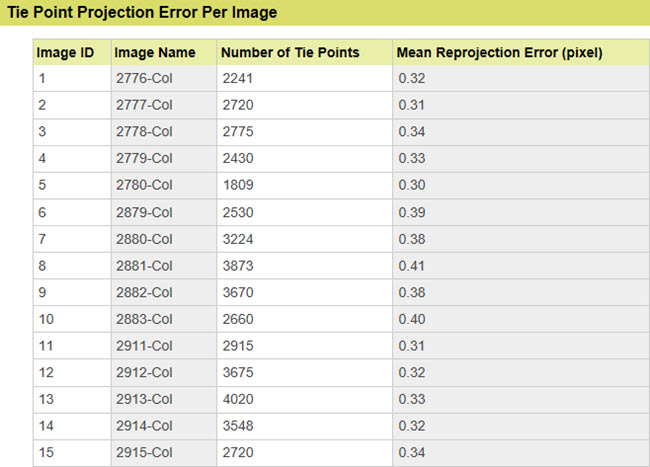

  1. En la pestaña Representación cartográfica de ortofotos, en el grupo Revisar, haga clic en Informe de ajuste para generar estadísticas de ajuste.
    El informe de ajuste proporciona un registro del ajuste y las medidas generales de calidad del proceso.
    Informe de ajuste

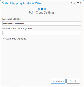

  3. En la ventana Ajustes de nube de puntos, en Método de geocodificación, elija Coincidencia semiglobal en el menú desplegable.
    Este método se utiliza normalmente para imágenes de áreas urbanas y captura información más detallada del terreno.
  4. Acepte el valor predeterminado para el parámetro Espacio entre puntos del suelo.
    Esta opción define el espaciado, expresado en metros, con el que se generan los puntos 3D. El valor predeterminado es cinco veces la resolución de las imágenes de origen.
  5. Acepte todos los demás ajustes predeterminados y haga clic en Siguiente.
    Para obtener información sobre la Configuración avanzada, consulte Generar datos de elevación con el asistente DEM.
    Configuración de nube de puntos DSM

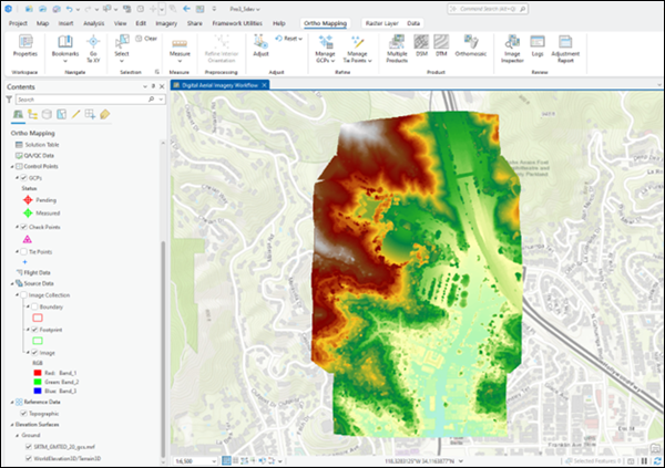

    Producto de elevación

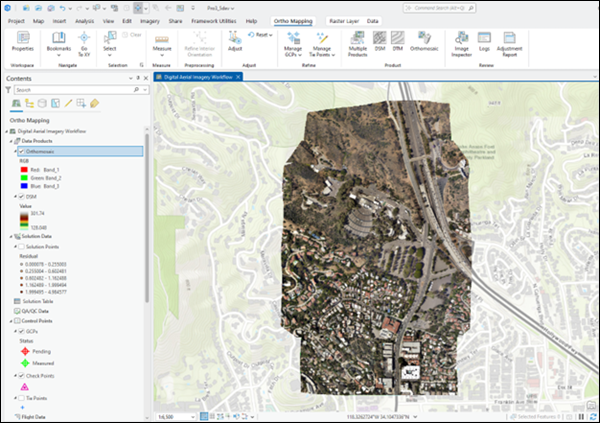

Generar un ortomosaico
A continuación, generará un ortomosaico. Un ortomosaico es un producto de imagen ortorrectificada obtenida por mosaico a partir de una colección de imágenes. Se ha corregido la distorsión geométrica y se ha equilibrado el color de las imágenes para producir un mosaico.
  1. En la pestaña Representación cartográfica de ortofotos, en el grupo Producto, haga clic en Ortomosaico para iniciar el asistente de Ortomosaico.
  2. Asegúrese de que las opciones Balance de color y Generar líneas de unión estén marcadas.
  3. Haga clic en Siguiente.

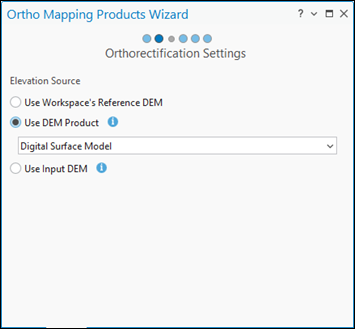

  4. En la ventana Configuración de ortorrectificación, en Fuente de elevación, seleccione Usar producto DEM.
    Este es el producto de elevación que se acaba de generar.
  5. Asegúrese de que Modelo de superficie digital sea la opción predeterminada en la lista desplegable debajo de la opción Usar producto DEM.
    Configuración del producto DSM
  6. En la ventana Configuración del balance de color, en Método de balance, seleccione Sobreexposición en la lista desplegable. A continuación, haga clic en Siguiente.

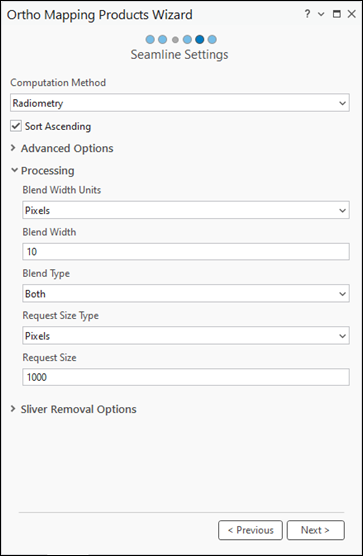

  7. En la ventana Configuración de línea de unión, en Método de cálculo, seleccione Radiometría en la lista desplegable.
  8. Expanda la sección Procesamiento e introduzca 20 en Ancho de combinación.
  9. En la ventana Configuración de ortomosaico, en Tamaño de píxel, utilice el valor predeterminado. Esto determinará la resolución final del ortomosaico.
  10. Acepte el resto de valores predeterminados y haga clic en Siguiente.
  11. En la ventana Configuración de ortomosaico, en Tamaño de píxel, utilice el valor predeterminado.
  12. Haga clic en Finalizar para generar el ortomosaico final. Este proceso tardará algún tiempo en completarse.
    Ortomosaico
