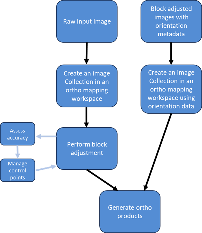

La representación cartográfica de ortofotos con ArcGIS Pro requiere tres pasos principales:
  1. Crear un espacio de trabajo de representación cartográfica de ortofotos.
  2. Realizar un ajuste de bloques para corregir las distorsiones geométricas de las imágenes.
  3. Generar productos de representación cartográfica de ortofotos.

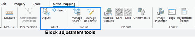

Las herramientas de ajuste de bloques están disponibles en los grupos Ajustar y Refinar de la pestaña Representación cartográfica de ortofotos. Puede modificar las opciones de ajuste, ejecute la herramienta Ajustar, agregar GCP o editar puntos de enlace. Para importar, modificar o eliminar los GCP, use las herramientas Administrar GCP. Para editar o agregar puntos de enlace, utilice las herramientas Administrar puntos de enlace.
Herramientas de ajuste de bloques de representación cartográfica de ortofotos
