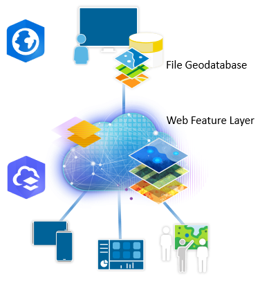

Administración de datos en una geodatabase de archivos
Puede utilizar una geodatabase de archivos como origen para editar los datos. Si compartió sus datos de interiores como un servicio de entidades alojado, puede realizar actualizaciones de datos en una geodatabase y sobrescribir el servicio de entidades existente con ArcGIS Pro. Esta opción permite presentar ediciones en la geodatabase y realizar un control de calidad antes de enviarlas al servicio de entidades.
Diagrama de administración de datos de geodatabase
Un editor administra todas las actualizaciones de datos en una geodatabase de archivos antes de sobrescribir la capa web existente que se comparte con los usuarios.
Consideraciones para la administración de datos de geodatabases
Puede realizar flujos de trabajo de control de calidad en los datos mediante la presentación de cambios en una geodatabase antes de sobrescribir el servicio. Tenga en cuenta lo siguiente cuando administre datos en una geodatabase de archivos:
  • Esta opción es aplicable si trabaja con servicios de entidades alojados. Para los flujos de trabajo que requieren edición multiusuario, utilice el versionado en rama en ArcGIS Enterprise para administrar los datos.
  • Las ediciones realizadas en el servicio de entidades no se conservan cuando se sobrescriben las capas web.
    Si el servicio de entidades tiene ediciones existentes que deben conservarse, puede exportar el servicio de entidades a una geodatabase de archivos, realizar actualizaciones en ArcGIS Pro y sobrescribir la capa web. Esto puede dar lugar a un tiempo de inactividad para los usuarios, ya que no se deben realizar más ediciones en el servicio de entidades durante este proceso, ya que se pierden cuando se sobrescribe la capa.
  • Puede sobrescribir servicios de entidades con actualizaciones de una geodatabase incluso si la función Editar no está activada en el servicio.

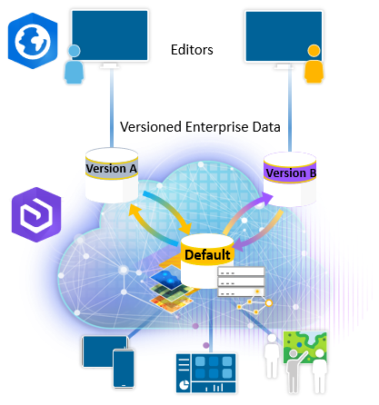

Administración de datos en un servicio de entidades versionado en rama
Para los flujos de trabajo que requieren una edición multiusuario, puede administrar los datos de interiores mediante los servicios de entidades versionados en rama en ArcGIS Enterprise. Con el versionado en rama, los usuarios con acceso de escritura pueden editar datos en diferentes versiones del servicio de entidades, lo que permite revisar cualquier conflicto de edición. Los flujos de trabajo de control de calidad, como la validación, también pueden aplicarse a los datos versionados antes de que las ediciones se pasen a la versión predeterminada, lo que ofrece protección frente a ediciones involuntarias o errores en los datos.
Diagrama de administración de datos del servicio de entidades versionado en rama
Varios editores contribuyen a varias versiones versionadas de un servicio de entidades y aplican cambios a la versión predeterminada.
Consideraciones para la administración de datos del servicio de entidades versionado en rama
Cuando los datos se administran en un servicio de entidades versionadas en rama, varios editores pueden editar simultáneamente distintas versiones del servicio, y los conflictos pueden resolverse antes de publicar los cambios en la versión predeterminada. Tenga en cuenta lo siguiente cuando administre datos en un servicio de entidades versionadas en rama:
  • El versionado en rama requiere ArcGIS Enterprise.
  • Los datos versionados en rama solo pueden editarse desde los servicios de entidades de una geodatabase corporativa, pero no pueden editarse directamente en la geodatabase.
  • Para actualizar los esquemas de las capas de origen de la geodatabase, es necesario detener todos los servicios de entidades en ejecución. No se pueden realizar actualizaciones de esquemas en los servicios de entidades versionadas en rama.

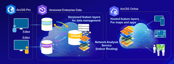

Administración de datos en Enterprise y ArcGIS Online juntos
Para los flujos de trabajo que requieren edición multiusuario y acceso a ArcGIS Online, puede administrar datos de interiores mediante una combinación de servicios de entidades versionados en rama en ArcGIS Enterprise y otras capas de entidades, y utilizar estas capas en mapas de Indoors y aplicaciones en ArcGIS Online. Al utilizar ArcGIS Online y Enterprise, puede beneficiarse de flujos de trabajo mejorados de control de calidad de datos que proporciona Enterprise, así como de la accesibilidad mejorada para los usuarios que proporciona ArcGIS Online.
El flujo de trabajo combinado de administración de datos de ArcGIS Enterprise y ArcGIS Online
Los datos se administran en servicios de entidades versionados en rama, lo que permite que varios usuarios contribuyan con ediciones y apliquen cambios a una versión predeterminada. Una red enrutable se puede compartir desde un portal de Enterprise a ArcGIS Online, y se puede definir un flujo de trabajo para actualizar los datos de interiores en servicios de entidades alojados a intervalos regulares.
Consideraciones para la administración de datos en un entorno combinado
La administración de datos en un entorno combinado permite utilizar servicios de entidades alojados, servicios de entidades de datos referenciados y servicios de entidades versionadas en rama para presentar los datos a los editores, en función de las necesidades del flujo de trabajo de edición. Tenga en cuenta lo siguiente cuando administre datos de servicios de entidades a la vez en entornos de Enterprise y ArcGIS Online:
  • Para cualquier servicio de entidades alojado, las ediciones se aplican a los datos del servicio de entidades en vivo y son visibles para los usuarios inmediatamente.
  • Al administrar datos en un servicio de entidades versionado en rama y publicar un servicio de entidades alojado desde la versión predeterminada de los datos, asegúrese de que dispone de flujos de trabajo que tengan en cuenta las actualizaciones de datos en la geodatabase corporativa y en los servicios versionados en rama. Por ejemplo, si se realizan cambios en un servicio de entidades alojado publicado desde la versión predeterminada, debe integrar los cambios en cualquier servicio de entidades con versiones de rama. Si se realizan cambios en los datos de la geodatabase corporativa, debe publicar un servicio de entidad alojado actualizado.
  • Cuando se editan datos compartidos en servicios de entidades alojados, si hay varios servicios compartidos que contienen sus datos de interiores, las ediciones deben realizarse en cada servicio de entidades alojado por separado.
  • Las ediciones solo pueden realizarse en capas que tengan activada la función Editar en el servicio de entidades.
  • Debe configurar la instancia de ArcGIS Server para que sea accesible a sus usuarios si utiliza servicios de Enterprise en mapas de ArcGIS Online. Considere cómo desea configurar la seguridad en su sitio de ArcGIS GIS Server para que se adapte mejor a las necesidades de su organización.
  • Puede publicar un servicio de red en Enterprise y consumir el servicio en aplicaciones y mapas web de ArcGIS Online.
