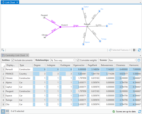

Centralidad de grado
La puntuación de centralidad de grado se define como el número total de relaciones del gráfico de vínculos en el que participa una entidad. La puntuación de grado es útil para determinar las entidades que son fundamentales para el gráfico. Por ejemplo, cuando el gráfico de vínculos representa una red social, una entidad Persona con una puntuación de alto grado es aquella que tiene muchas conexiones con otras entidades Persona y, por lo tanto, es más esencial para la red.
Cuando se tiene en cuenta la dirección de la relación, se puede desglosar la puntuación de grado total para reflejar el grado de entrada y el grado de salida de una entidad. La puntuación de grado de entrada refleja el número de relaciones que son entrantes cuando una entidad está en el destino de una relación. La puntuación de grado de salida refleja el número de relaciones que son salientes cuando una entidad está en el origen de la relación. Cuando una persona tiene una puntuación de grado de salida alta, puede ser más crucial con respecto a la difusión de información. Cuando una persona tiene una puntuación de grado de entrada alta, es más probable que reciba información de diferentes fuentes.
Las relaciones recursivas ocurren cuando una entidad es tanto el origen como el destino de la relación; estas relaciones se cuentan al calcular el grado de una entidad. Si una entidad participa en una única relación que es recursiva, tiene un grado de dos, un grado de entrada de uno y un grado de salida de uno.
Estas puntuaciones de centralidad se muestran en los campos Degree, Indegree y Outdegree de la tabla Centralidad.

  1. En la pestaña Gráfico de vínculos de la cinta, en el grupo Analizar, haga clic en Centralidad . Centralidad
    Se abre la tabla Centralidad . El nombre que aparece en la pestaña de la vista de tabla Centralidad identifica el gráfico de vínculos para el que se calcularon las puntuaciones de centralidad. Las filas de la tabla se ordenan utilizando el valor del campo Degree de forma predeterminada.
    La tabla Centralidad de un gráfico de vínculos describe qué entidades son más importantes para el gráfico que representa el gráfico de vínculos.

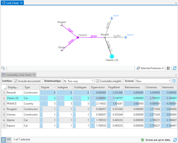

  2. Haga clic en una fila de la tabla Centralidad para seleccionarla.
    En el gráfico de vínculos se selecciona la entidad o el grupo de entidades correspondiente.
    Fila seleccionada en la tabla Centralidad y entidad correspondiente en el gráfico de vínculos
