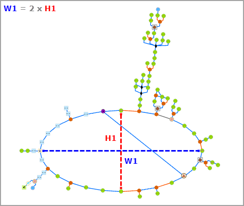

Los parámetros Ancho de anillo y Altura del anillo se utilizan para establecer el ancho y la altura del anillo. En los ejemplos siguientes se muestra un diagrama después de aplicar el diseño Anillo principal con distintos valores de ancho y altura.
En el primer ejemplo se muestra el diseño obtenido con Ancho de anillo establecido en W1 y Altura del anillo establecido en H1.

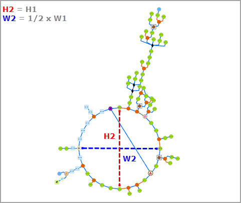

La siguiente imagen muestra el mismo diagrama de muestra después de aplicar el diseño con Ancho de anillo establecido en W2 = 1/2 W1 y Altura del anillo establecido en H2 = H1.

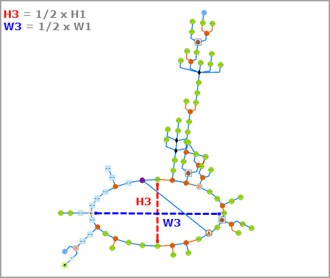

El tercer ejemplo que aparece a continuación muestra el diagrama después de ejecutar Anillo principal con Ancho de anillo establecido en W3 = 1/2 W1 y Altura del anillo establecido en H3 = 1/2 H1.

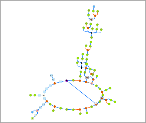

Este parámetro especifica cómo se colocarán los árboles que salen de los cruces del anillo principal:
  • Árbol inteligente: cada árbol se mostrará de manera jerárquica como árbol inteligente.
    Tipo de árbol jerárquico establecido en Árbol inteligente

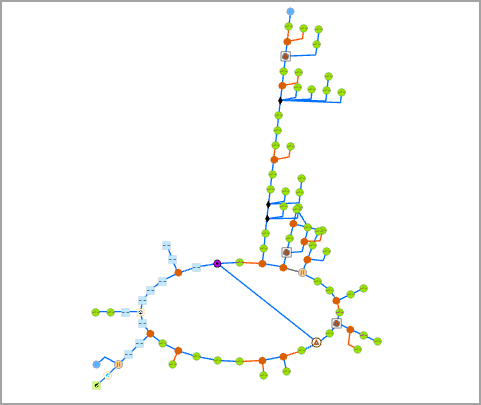

  • Ambos lados: cada árbol se muestra a lo largo de una línea principal, y sus ramas relacionadas se colocan a los lados izquierdo y derecho de esta línea principal.
    Tipo de árbol jerárquico establecido en Ambos lados de la línea principal
  • Lado izquierdo: cada árbol se muestra a lo largo de una línea principal, y sus ramas relacionadas se colocan en el lado izquierdo de esta línea principal.
    Tipo de árbol jerárquico establecido en Lado izquierdo de la línea principal

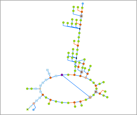

  • Lado derecho: cada árbol se muestra a lo largo de una línea principal, y sus ramas relacionadas se colocan en el lado derecho de esta línea principal.
    Tipo de árbol jerárquico establecido en Lado derecho de la línea principal
