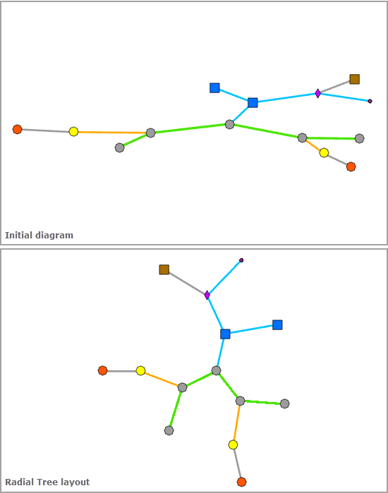

Las imágenes que aparecen a continuación muestran un diagrama de muestra antes y después de aplicar el diseño Árbol radial:
Diagrama de muestra antes y después de aplicar el diseño Árbol radial

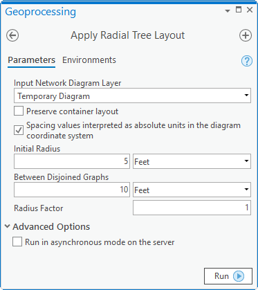

Para aplicar el diseño Árbol radial en una vista de mapa de diagrama activa, realice una de las siguientes acciones:
  • En la pestaña Diagrama de red, haga clic en la flecha desplegable del botón Diseños de diagrama en el grupo Diseño y haga clic en el elemento de diseño Árbol radial en la galería.
  • Cargue la herramienta Aplicar diseño Árbol radial en el panel Geoprocesamiento, ajuste los parámetros del diseño Árbol radial y haga clic en Ejecutar.

Parámetros de Aplicar diseño Árbol radial
Las secciones siguientes explican los parámetros del diseño de diagrama Árbol radial.
Conservar diseño del contenedor
La mayoría de algoritmos de diseño funcionan con la opción Conservar diseño del contenedor. Si esta opción está activada, le permite controlar la aplicación del algoritmo para que se ejecute en el gráfico superior del diagrama. Cuando esta opción no está activada, el algoritmo se aplica tanto a las entidades de contenido como a las entidades sin contenido del diagrama.
Más información sobre la opción Conservar diseño del contenedor
Valores de espaciado interpretados como unidades absolutas en el sistema de coordenadas del diagrama
Algunos algoritmos de diseño funcionan con la opción Valores de espaciado interpretados como unidades absolutas en el sistema de coordenadas del diagrama. Esta opción especifica cómo se interpretarán los parámetros del algoritmo de diseño que representan distancias:
  • Activado: el algoritmo de diseño interpretará los valores de distancia como unidades lineales.
  • Desactivado: el algoritmo de diseño interpretará los valores de distancia como unidades relativas a una estimación de la media de los tamaños de los cruces de la extensión del diagrama actual. Esta es la opción predeterminada.

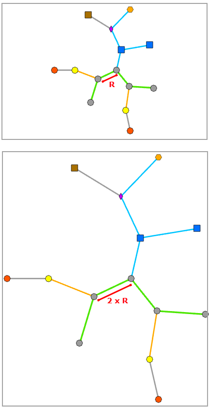

Radio inicial
Este parámetro define el radio del primer círculo concéntrico cuyo centro es el cruce raíz del árbol radial; es decir, el radio del círculo alrededor del cual se posicionan los cruces de diagrama pertenecientes al primer nivel jerárquico. Corresponde al espaciado R que aparece a continuación:
Diseño Árbol radial: Radio

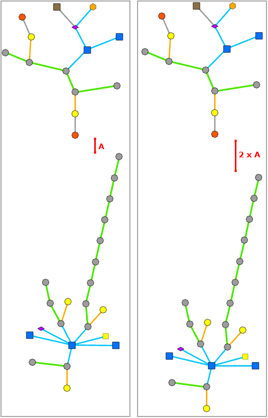

Entre gráficos inconexos
Este parámetro se utiliza para fijar el espaciado mínimo que debe separar las entidades pertenecientes a gráficos inconexos si el diagrama contiene este tipo de gráficos; es decir, el espaciado A que aparece a continuación:
Diseño Árbol radial: Entre gráficos inconexos

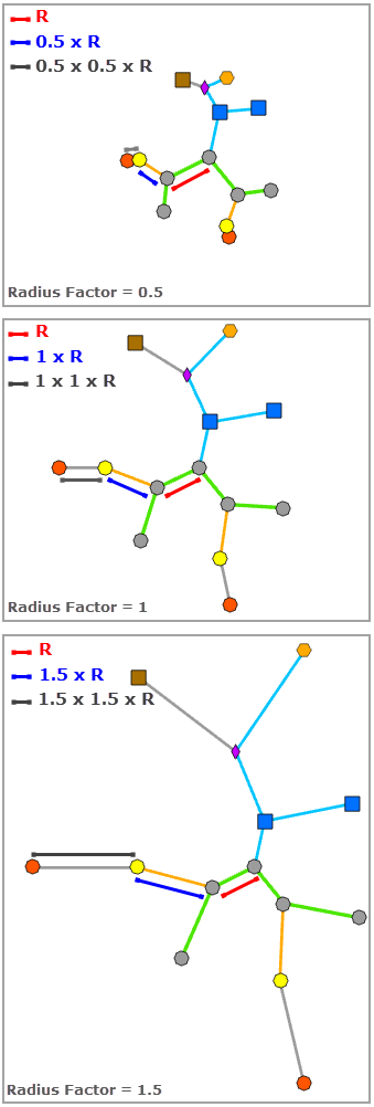

Factor de radio
El valor de este parámetro es el factor multiplicativo utilizado para aumentar o reducir el radio de cada círculo concéntrico. También representa la distancia que separa a cada círculo concéntrico de un nivel jerárquico. Si se utiliza un factor de radio inferior a 1, la distancia que separa los cruces de diagrama pertenecientes al nivel jerárquico (n) y el nivel jerárquico (n+1) se reduce progresivamente. Con un factor superior a 1, la distancia entre los niveles jerárquicos aumenta progresivamente. Las imágenes que aparecen a continuación muestran cómo los espaciados rojo, azul y gris varían en función de tres valores: Factor de radio = 0,5, 1 y 1,5.
Diseño Árbol radial: Factor de radio
