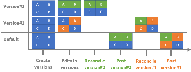

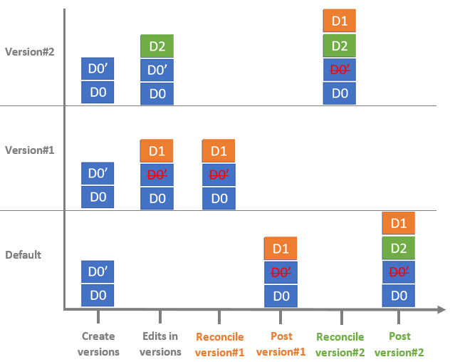

Cuando se elimina un diagrama predeterminado, también se elimina en la versión conciliada. Por ejemplo, en la siguiente imagen, al conciliar Version#2, el diagrama D0' eliminado en la versión predeterminada también se elimina en Version#2.
Un nuevo diagrama en la versión predeterminada se convierte en un nuevo diagrama en la versión conciliada. Al conciliar Version#2, como se muestra a continuación, el nuevo diagrama D1 de la versión predeterminada se convierte en un nuevo diagrama en Version#2.
Para un diagrama que existe en las versiones editada y predeterminada, el contenido del diagrama se fusiona de la siguiente manera:
Se agrega al diagrama conciliado una entidad de diagrama recién agregada a la versión predeterminada.
Se conserva en el diagrama conciliado una entidad de diagrama recién agregada a la versión editada.
Se fusiona con el diagrama conciliado una entidad de diagrama editada en la versión predeterminada.
Se conserva en el diagrama conciliado una entidad de diagrama editada en la versión editada, independientemente de si se ha editado o no en la versión predeterminada. En otras palabras, cuando hay un conflicto con una entidad de diagrama en las versiones predeterminada y conciliada, siempre se resuelve a favor de la versión conciliada.

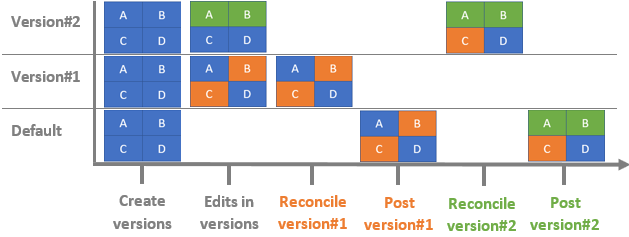

Por ejemplo, imagine el contenido del diagrama D0 anterior como una composición de cuatro conjuntos de entidades de diagrama: A, B, C y D. Como se muestra en la siguiente imagen, las entidades de diagrama de A y B se editan en Version#2, mientras que las entidades de B y C se editan en Version#1. Después de publicar cualquiera de estas versiones en la versión predeterminada, concilie la segunda versión. El resultado de la segunda versión conciliada es el siguiente:
Dado que no hay conflictos con A y C, el diagrama D0 fusiona las ediciones de las dos versiones con la primera versión publicada.
Dado que hay conflictos con B, se conservan las ediciones de la versión que se concilió por última vez.

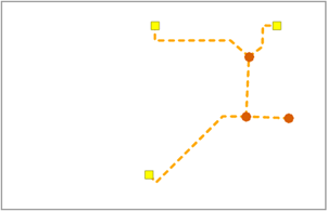

Estado inicial del diagrama en la versión predeterminada, versión A y versión B |
La siguiente imagen muestra el mismo diagrama en la versión predeterminada, la versión A y la versión B al comienzo del flujo de trabajo.

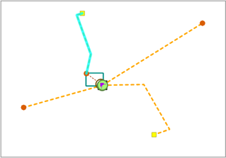

Diagrama en la versión predeterminada después de publicar la versión A |

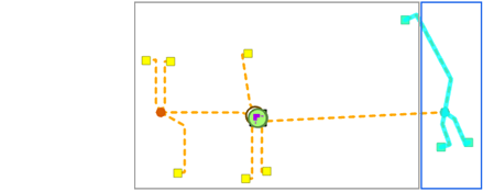

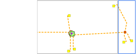

El diagrama de muestra se edita en la versión A; algunas entidades de diagrama de la izquierda se apartan. Esto hace que la extensión del diagrama aumente, con la parte de extensión roja adicional que se muestra a continuación. La versión predeterminada refleja este cambio una vez publicada la versión A.

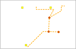

Diagrama en la versión B antes de conciliar |

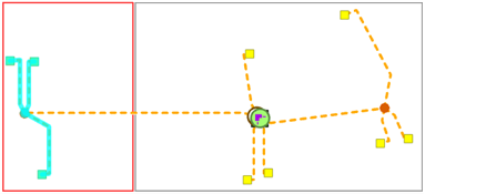

El diagrama de muestra se edita en la versión B; algunas entidades de diagrama de la derecha se apartan. Esto hace que la extensión del diagrama aumente, con la parte de extensión azul adicional que se muestra a continuación.

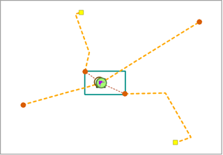

Diagrama en la versión B después de conciliar |

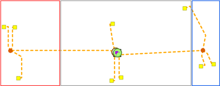

La siguiente imagen muestra el diagrama después de conciliar la versión B. Las ediciones de las entidades de diagrama del lado izquierdo, de la versión predeterminada, se incluyen ahora en el diagrama, pero la extensión del diagrama actual no se ha ampliado para ajustarse a la nueva extensión del diagrama. La parte de extensión roja adicional está fuera de la extensión de diagrama actual.

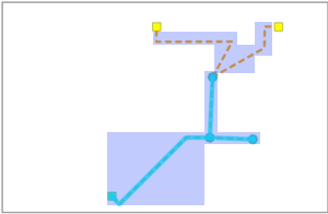

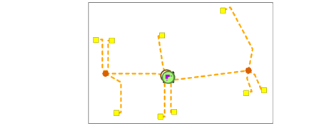

Diagrama después de la actualización |
Para actualizar la extensión y las estadísticas del diagrama en la versión conciliada, haga clic en la pestaña Diagrama de red y luego haga clic en Actualizar Una vez actualizado el diagrama, la extensión del diagrama es correcta.

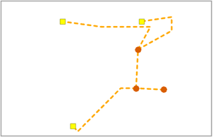

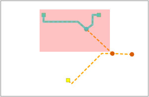

El diagrama de muestra se edita en la versión A; se mueve una entidad de diagrama, lo que hace que el tamaño del contenedor de diagrama aumente a la parte superior.

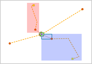

El diagrama de muestra se edita en la versión A. Las operaciones de edición afectan a la geometría de todas las entidades de diagrama dentro del rectángulo rojo.
El diagrama de muestra se edita en la versión B. Las operaciones de edición afectan a la mayoría de las entidades de diagrama; solo los dos cruces de diagrama de la parte superior están fuera de las áreas editadas mostradas en rojo.

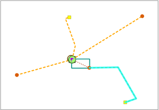

La siguiente imagen muestra el diagrama después de conciliar la versión B. Una entidad de diagrama en la que se fusiona la geometría cambiada en la versión predeterminada con el diagrama conciliado con la nueva geometría; esto solo afecta a los cruces de diagrama de la parte superior. Una entidad de diagrama en la que la geometría cambiada en la versión editada se conserva en el diagrama conciliado independientemente de si la geometría cambió o no en la versión predeterminada; esto afecta al resto de entidades de diagrama.
La geometría del cruce de diagrama no se ajusta a su geometría de eje conectado, que aparece desconectada después de la conciliación.

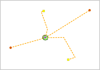

Para actualizar las geometrías de entidad de diagrama en la versión conciliada, haga clic en la pestaña Diagrama de red y luego haga clic en Actualizar
en el grupo Modificar.Una vez actualizado el diagrama, los ejes de diagrama se reconectan correctamente.
