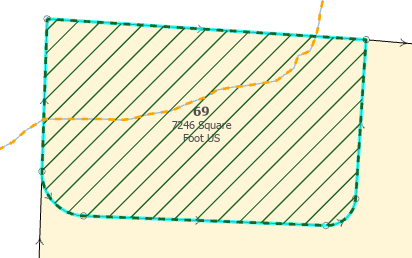

Dividir una parcela de forma interactiva mediante una entidad
Puede utilizar la herramienta Dividir para dividir una parcela mediante una entidad existente como una línea de división. Por ejemplo, una línea fluvial que cruza una parcela se puede utilizar para dividir la parcela. Otro ejemplo es una línea de servidumbre que cruza una parcela que se puede utilizar para dividir la parcela.
Al dividir parcelas con entidades existentes, elija Por entidad en el panel de herramientas. Seleccione la entidad de línea que desea usar como línea de división para Entidades de entrada y seleccione las parcelas que desea dividir para Entidades de destino.

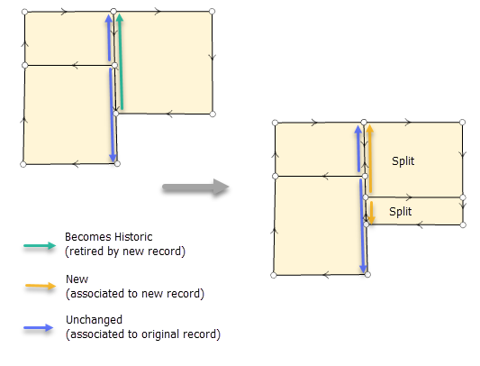

Cuando las parcelas se dividen por una línea de división o una entidad existente, los datos de atributos de la parcela se actualizan de la siguiente manera:
Las parcelas recién divididas están asociadas al registro activo, que es el registro de parcelas que las creó.
El campo
Created By Recordde las nuevas parcelas se rellena con el Id. global del registro de parcela activo.Las parcelas originales que se dividieron se convierten en históricas.
El campo
Retired By Recordde las parcelas originales se rellena con el Id. global del registro activo, que es el registro que creó las parcelas divididas.Si las parcelas originales tienen valores
Stated Area, los valoresStated Areade las nuevas parcelas divididas se actualizan para reflejar las áreas de división.Si las líneas de parcela originales tienen atributos COGO, las líneas de las nuevas parcelas divididas tienen distancias COGO actualizadas. Los valores de distancia COGO se actualizan para reflejar las distancias de las líneas de división.
Los atributos COGO de las líneas de parcela entre las nuevas parcelas de división son nulos.
Las entidades de parcela se actualizan de la siguiente manera:
Las líneas de parcela originales que ya no son utilizadas por otra parcela adyacente se retiran como históricas.
Se crean nuevas líneas de división para las nuevas parcelas de división.
Los límites que no se modificaron por la división no cambian y se asocian con el registro original que los creó.
