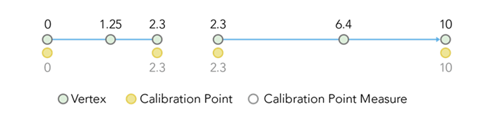

La imagen siguiente ilustra dos entidades de líneas con valores z y m que no aumentan ni disminuyen estrictamente en valor (monotónico):
Valores z y m de monotonicidad
En el diagrama siguiente se ilustra una ruta con huecos. Esta ruta es monotónica cuando el método de calibración de huecos es Paso=0 o Agregar=0. La misma ruta es no monotónica cuando el método de calibración de huecos es Euclidiano o cuando Paso>0 o Agregar>0.
Ruta LRS con huecos
