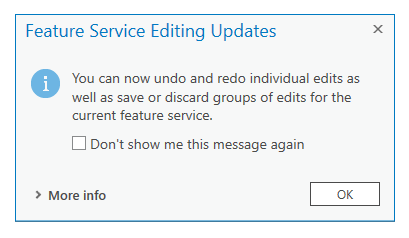

La edición por primera vez de una capa de entidades web, o de aquellas que hacen referencia a datos en una geodatabase corporativa, desde una versión de ArcGIS Pro que no admitía deshacer y rehacer muestra el siguiente mensaje.
Actualizaciones de edición del servicio de entidades

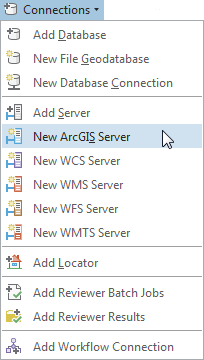

  1. En la pestaña Insertar del grupo Proyecto, haga clic en el menú desplegable Conexiones .
    Menú desplegable Conexiones
  2. Haga clic en Nuevo ArcGIS Server .

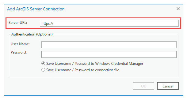

  3. En el cuadro URL del servidor, escriba la dirección URL completa del servidor al que desea conectarse.
    Por ejemplo, la siguiente dirección URL agrega una conexión a un servidor de ejemplo: https://sampleserver6.arcgisonline.com/ArcGIS/services
    Agregar conexión de usuario de ArcGIS Server
  4. En caso necesario, escriba su nombre de usuario y contraseña.
    Si desea guardar su información de nombre de usuario y contraseña para no tener que introducirla cada vez que se conecta, elija el ajuste Guardar nombre de usuario/contraseña adecuado.
  5. Haga clic en Aceptar.

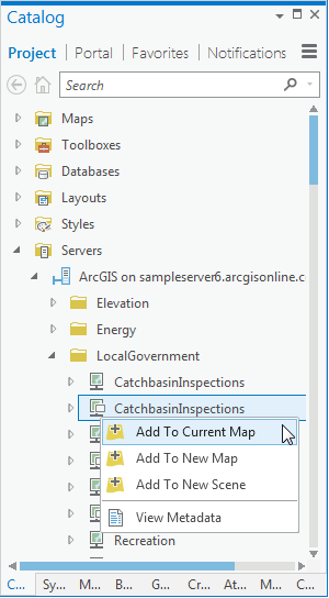

  6. En el panel Catálogo, expanda Servidores y, a continuación, expanda la conexión a ArcGIS Server que contiene el servicio de entidades.
    Servicios de entidades
  7. Agregue la capa web o el mapa web con uno de los siguientes métodos:
    • Arrastre el servicio de mapas al mapa.
    • Haga clic con el botón derecho del ratón en el servicio de mapas y, a continuación, haga clic en Agregar al mapa actual .
