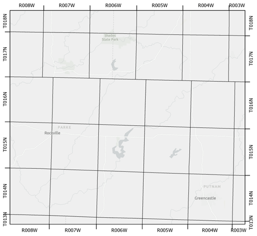

Las cuadrículas personalizadas se basan en una capa de entidades poligonales o de línea en un mapa. Las entidades poligonales o de línea actúan como las líneas de la cuadrícula y la cuadrícula personalizada le permite etiquetar esas líneas fuera del marco de mapa. Las etiquetas se crean a partir de las entidades que intersecan el borde del marco del mapa. Un ejemplo de cuadrícula personalizada es una cuadrícula de término municipal y rango, como la que se muestra a continuación.
Ejemplo de cuadrícula personalizada basada en datos de término municipal y rango
