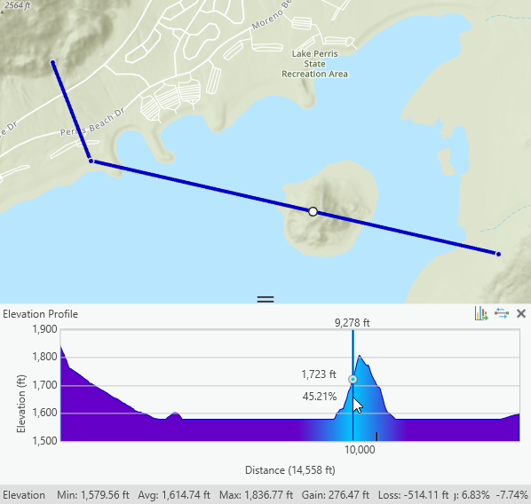

La herramienta Perfil de elevación interactivo genera un gráfico de valores de altura a lo largo de una ruta lineal en la vista. El perfil se calcula utilizando la superficie de elevación del terreno elegida en un mapa o una escena y, a diferencia de otras herramientas de análisis exploratorio, los valores se derivan de las fuentes de datos correspondientes a la superficie de elevación en lugar del nivel de detalle del mapa o de la escena.
La herramienta requiere una línea para generar el perfil de elevación. Puede digitalizar una línea de forma interactiva o puede seleccionar una entidad de línea que ya se encuentre en el mapa o la escena. El gráfico de perfil se genera y se agrega como una ventana superpuesta.
Entre las características de la ventana de perfil están las siguientes:
  • El ancho de la ventana de perfil está definido por el ancho del mapa de la vista que esté activo.
  • La resolución del gráfico, es decir, el número de muestras a lo largo de la línea donde se han calculado los valores de altura, viene determinada por la anchura de visualización del gráfico.
  • Puede mover el puntero sobre el gráfico de perfil para obtener información sobre dónde aparece la información de elevación en el gráfico; en el mapa aparece el gráfico de posición correspondiente.
  • La base de la ventana de perfil incluye información estadística sobre la elevación y la pendiente de la línea de perfil.
Gráfico de perfil de elevación interactivo creado en un mapa
