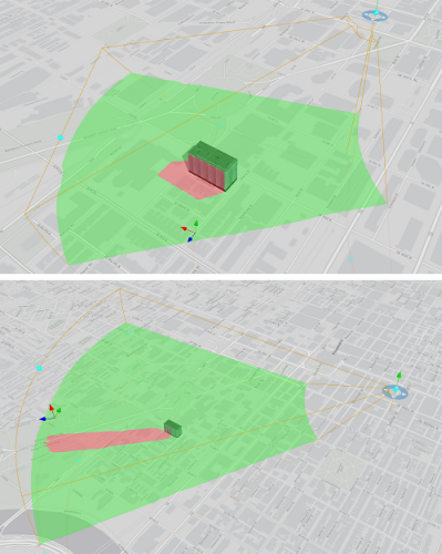

Comparación de la precisión de la cuenca visual
La precisión de la cuenca visual disminuye con distancias más grandes y ángulos de visión oblicuos.

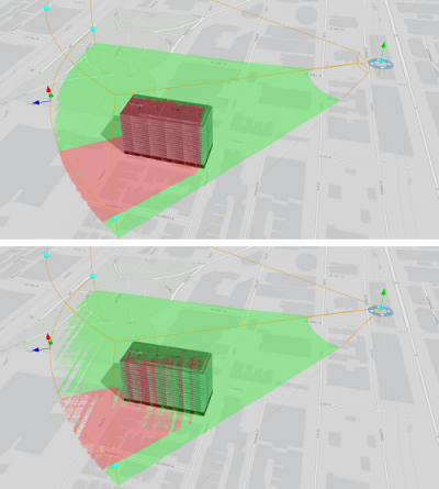

El ratio entre las distancias de visualización mínima y máxima también cambia la precisión del resultado. Se recomienda que el ratio sea lo más bajo posible. Por ejemplo, una proporción de 10 pies a 600 pies (1:60) sería mejor que una de 2 pies a 600 pies (1:300).
Comparación de la precisión de la cuenca visual para el ratio de distancia
Pueden aparecer imprecisiones visuales conforme se aumenta el ratio del rango de análisis de la cuenca visual. (1:60 en la parte superior, 1:300 en la parte inferior)
