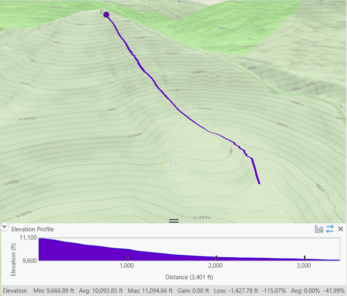

Para limitar el impacto de pequeños obstáculos o cambios de elevación, aumente el valor de Cresta máxima para permitir que la ruta continúe más allá de crestas inferiores a este valor. Una vez generada, se muestra un gráfico del perfil de elevación de la ruta en una ventana de superposición.
Gráfico interactivo del perfil de la ruta de mayor pendiente creado en una escena.
El gráfico de perfil de elevación es temporal. No se guarda con el proyecto y no se incluye si el mapa o la escena se guardan como un paquete de mapas. Puede guardar el gráfico del perfil de elevación como un archivo de imagen, como un formato de tabla o convertir el perfil en una clase de entidad de línea. Para conservar la línea de elevación del gráfico de perfil sean datos de entidades sensibles a valores z, considere utilizar la herramienta de geoprocesamiento Interpolar forma en su lugar.
