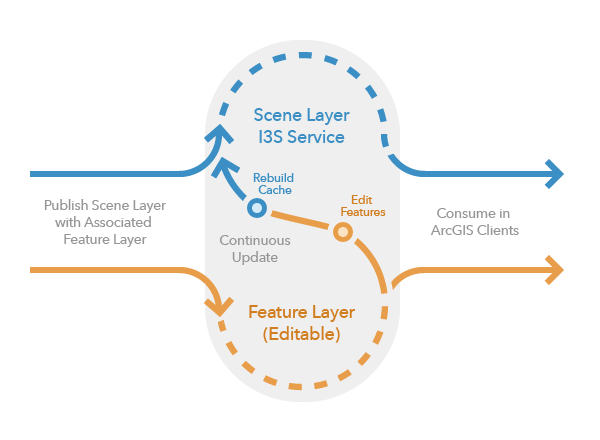

Flujo de trabajo para editar una capa de escena con una capa de entidades asociada
Ciclo de vida de la edición de una capa de escena con una capa de entidades asociada.
