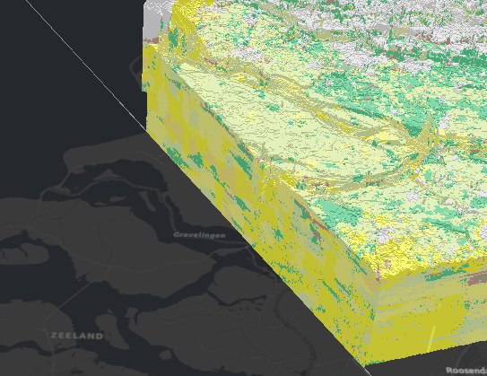

Resultado de la división vertical
Se muestra el resultado de la división vertical. Datos cortesía del Servicio geológico de los Países bajos TNO.
