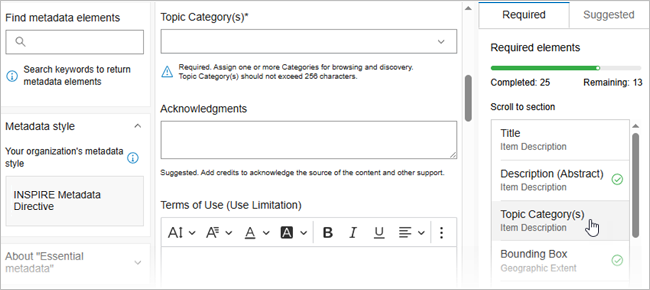

Utilizar el editor de metadatos de ArcGIS
Siga estos pasos para crear metadatos que cumplan los requisitos de las directrices de metadatos INSPIRE y las normas de metadatos ISO 19115 e ISO 19139 utilizando el editor de metadatos de ArcGIS.
  1. Edite los metadatos de un elemento en la vista de metadatos.
    Aparece la vista de metadatos, que muestra la página Metadatos esenciales del editor de metadatos de ArcGIS.
  2. Haga que la vista de metadatos sea lo suficientemente amplia para poder ver las tres columnas.
    La página Metadatos esenciales del editor de metadatos de ArcGIS tiene tres columnas con los elementos obligatorios enumerados en la tercera columna.
  3. En la tercera columna del editor de metadatos, haga clic en la pestaña Obligatorio.
Los elementos de metadatos que se requieren para el estilo de metadatos actual se enumeran en la pestaña Obligatorio en la tercera columna del editor de metadatos. El nombre de la tarjeta en la que aparece el elemento de metadatos se muestra debajo del nombre del elemento. Algunos elementos están incluidos en más de una tarjeta.
Cada fila de la tabla siguiente describe uno de los elementos exigidos por las directrices sobre metadatos de INSPIRE o uno de los elementos mínimos obligatorios de metadatos de ISO 19115 o ISO 19139. El nombre del elemento en el editor de metadatos de ArcGIS se muestra junto con la página del editor de metadatos y la tarjeta en la que se puede encontrar el elemento. En la columna de requisitos, los elementos de metadatos se identifican por el nombre, el número de sección y la regla de conformidad utilizados en las directrices de metadatos INSPIRE 2.0.1.
Solo los elementos asociados con una regla de conformidad INSPIRE tendrán un número C entre paréntesis junto al nombre del elemento. Algunos elementos de esta tabla no tienen una regla de conformidad con INSPIRE, pero se incluyen para satisfacer los requisitos de ISO 19115 e ISO 19139.

Título: página de Metadatos esenciales, tarjeta de Descripción del elemento o tarjeta de Título de citación.
2.3.1 Título del recurso (C.2.1): escriba un título descriptivo para el elemento en el cuadro de texto Título.
Descripción (resumen): página de Metadatos esenciales, tarjeta de Descripción del elemento.
2.3.2 Resumen del recurso (C.2.2): escriba el resumen en el cuadro de texto Descripción (Resumen).
Categorías de temas: página de Metadatos esenciales, tarjeta de Descripción del elemento.
3.1.2.5 Categoría de tema (C.2.8): si el alcance de los metadatos del elemento es dataset o series, haga clic en la lista desplegable Categorías de temas y marque tantos valores como sea apropiado.
