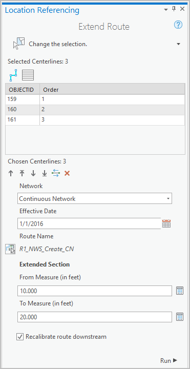

  5. Haga clic en Permitir selección de una o más líneas centrales .
    Aparece una tabla en el panel Extender ruta con cada línea central elegida en una fila numerada que se corresponde con el orden de selección. Las líneas centrales elegidas se enumeran en el mapa y se resaltan. El recuento se muestra debajo de la tabla.
    Panel Extender ruta con varias líneas centrales seleccionadas
    Nota:
    La casilla de verificación Recalibrar ruta aguas abajo solo aparece cuando la ruta se extiende al principio. Si esta opción está activada, se actualizan las mediciones aguas abajo de la extensión.
  6. Si lo desea, seleccione una o más flechas en la columna Ordenar y utilice los botones situados debajo de la tabla para cambiar el orden de selección de las líneas de centro. También puede arrastrar filas para cambiar el orden.
    Los cambios en el orden de selección de la tabla también se muestran en el mapa.
    Herramientas disponibles en la tabla de líneas centrales
    Herramienta
    Nombre de la herramienta
    Descripción de las herramientas
    Le permite elegir las líneas centrales en el mapa y las muestra en una tabla por orden de selección. Utilice los botones de movimiento debajo de la tabla o arrastre filas para reordenar las líneas centrales elegidas.
    Borrar las líneas de centro elegidas actualmente
    Borra las líneas centrales elegidas y mantiene las líneas centrales seleccionadas. Puede volver a seleccionar después de hacer clic en este botón o en el botón Permitir selección de una o más líneas centrales por segunda vez.
    Mover las líneas de centro elegidas hacia arriba
    Mueve una o más líneas centrales seleccionadas una fila hacia arriba en el orden de la tabla.
    Mover las líneas de centro elegidas a la parte superior
    Mueve una o más líneas centrales a la parte superior del orden de la tabla.
    Mover las líneas de centro elegidas hacia abajo
    Mueve una o más líneas centrales una fila hacia abajo en el orden de la tabla.
    Mover las líneas de centro elegidas a la parte inferior
    Mueve una o más líneas centrales a la parte inferior del orden de la tabla.
    Invertir la dirección de las líneas de centro
    Invierte la dirección de las líneas centrales elegidas. Esto provoca un cambio de dirección de las líneas de centro en la memoria y el cambio de dirección no es permanente.
    Eliminar las líneas de centro elegidas
    Elimina la línea central elegida del orden de la tabla, pero la deja seleccionada.
