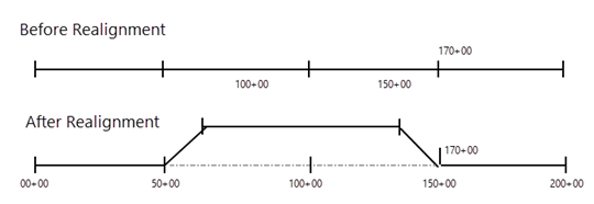

Las redes de líneas de LRS son opcionales. Si sus necesidades empresariales requieren que gestione discontinuidades de medición (ecuaciones), una red de líneas de LRS es el mecanismo proporcionado para esto. Por ejemplo, cuando se realinea una carretera (se redirecciona), se introducen discontinuidades en las mediciones. Estas discontinuidades en la medición son necesarias para correlacionar mediciones entre diferentes líneas de tiempo (antes y después de la realineación). Esto también le permite restringir el cambio en las mediciones aguas abajo del área afectada.

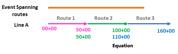

La configuración de una red de líneas le permite modelar eventos que abarcan rutas. Utilizando el principio de una red de líneas de LRS, puede rastrear, ubicar y administrar los eventos que ocurren en la carretera por su medición, incluso si las mediciones abarcan rutas en una línea.
