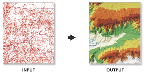

Ilustración
Ilustración de la herramienta Editar TIN
Las líneas de corte se añaden a la TIN.
