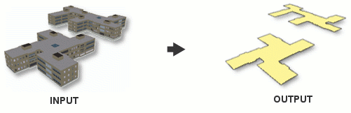

Crea huellas de polígono que representan el área bidimensional de entidades multiparche.
Ilustración
Ilustración de la herramienta Huella de multiparche
