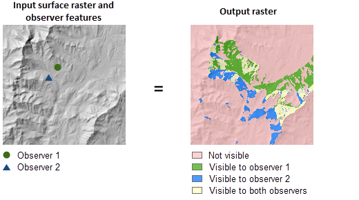

Ilustración
Ilustración de Puntos de observador
Salida de puntos del observador mostrada en una superficie de elevación sombreada
