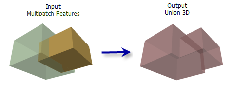

Ilustración
Ilustración de la herramienta Combinación 3D

  • Esta herramienta combina elementos multiparche que se cruzan y abarcan volúmenes superpuestos manteniendo las partes más externas de los elementos de entrada y eliminando la geometría que se encuentra en el interior del elemento combinado. Se puede crear una tabla independiente para identificar las entidades de origen que se han fusionado para crear cada salida combinada.
