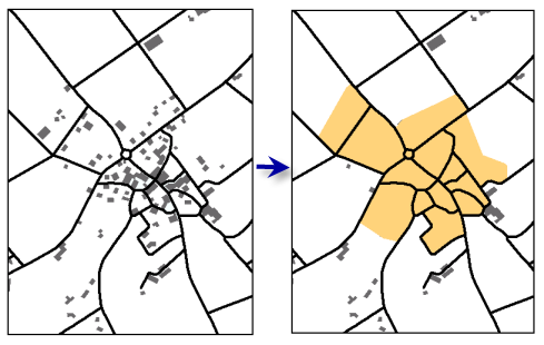

Ejemplo de la herramienta Delinear áreas construidas
La herramienta Delinear áreas construidas crea polígonos que representan la distribución de las entidades de edificio de entrada.
