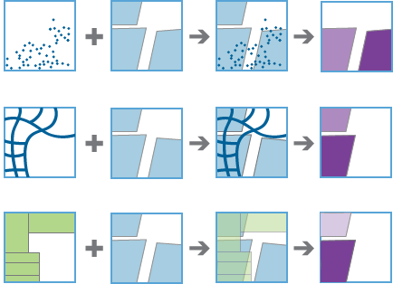

Ilustración
Summarize Within tool illustration
Se muestran ejemplos de resumen de puntos dentro de polígonos (primera fila), líneas dentro de polígonos (segunda fila) y polígonos dentro de polígonos (tercera fila).
