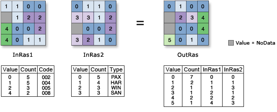

Ejecuta una operación Combinatoria And (y) sobre los valores de celda de dos rásteres de entrada.
Si ambos valores de entrada son verdaderos (distintos de cero), la salida es un valor diferente para cada combinación única de los valores de entrada. Si una o ambas entradas son falsas (cero), el valor de salida es 0.
Más información acerca de cómo funcionan las herramientas de Combinación
Ilustración
Ilustración de Combinatorial And
OutRas = CombinatorialAnd(InRas1, InRas2)
