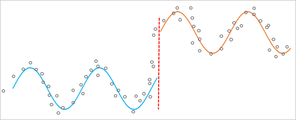

Los cambios estacionales y graduales que se producen en los valores de píxel a lo largo del tiempo se modelan para cada banda de las imágenes usando el método de mínimos cuadrados ordinarios (OLS). Se calcula la diferencia entre el valor de píxel modelado previsto y el valor de píxel verdadero. Cuando la diferencia entre los valores es tres veces mayor que el error cuadrático medio (RMSE), ese píxel se marca para indicar la posibilidad de un cambio en la cobertura del suelo.
A continuación, se evalúa si el posible cambio en la cobertura del suelo es un cambio verdadero en función del número de observaciones consecutivas. Si el valor de un píxel es claramente diferente de los resultados del modelo una sola vez, es probable que sea un valor atípico. Si el valor del píxel es claramente distinto de los resultados del modelo durante un número determinado de observaciones consecutivas, el algoritmo considera que ese píxel ha cambiado. El número mínimo de observaciones consecutivas se puede controlar en la herramienta Analizar cambios usando CCDC con el parámetro Observaciones de anomalías mínimas consecutivas.
Cambio abrupto en los valores de píxel a lo largo del tiempo, teniendo en cuenta la estacionalidad
