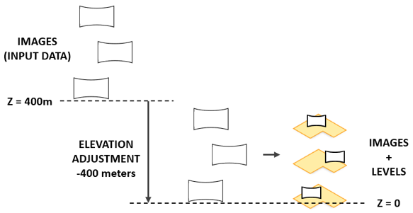

  • Si los datos de entrada y las entidades de la capa Niveles de entrada tienen orígenes z diferentes, utilice el parámetro Ajuste de elevación para compensar la diferencia. El ajuste de elevación se aplica después de cualquier reproyección necesaria de las ubicaciones de las imágenes.
    Por ejemplo, si los datos de entrada tienen valores z relativos al nivel del mar y las entidades de niveles de entrada tienen valores z relativos al nivel del suelo, utilice un valor negativo del parámetro Ajuste de elevación para compensar la diferencia. El siguiente diagrama es un ejemplo:
    Diagrama del efecto del parámetro Ajuste de elevación
    Se aplica un ajuste de elevación negativo de -400 m para alinear verticalmente las imágenes con las entidades Niveles.
