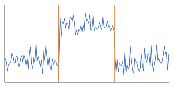

  • Desplazamiento medio: detecta variaciones en el valor medio de la variable de análisis. Se supone que los valores de datos siguen una distribución normal, ya que todos los períodos de tiempo tienen la misma desviación estándar. El valor medio es constante dentro de cada segmento y cambia a un nuevo valor en cada punto de cambio.
    Tipo de cambio de desplazamiento medio
    • Posible aplicación: detectar olas de calor cuando la temperatura máxima diaria aumenta a lo largo de un corto intervalo de tiempo.

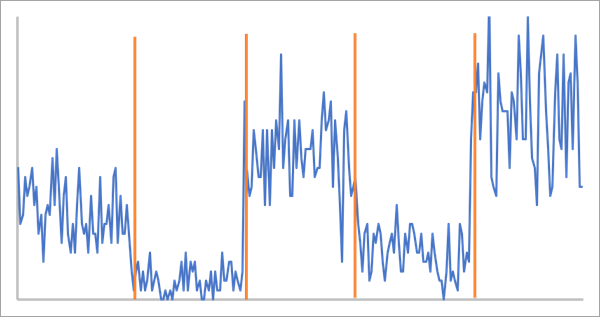

  • Desviación estándar: detecta cambios en la desviación estándar de la variable de análisis. Se supone que los valores de datos siguen una distribución normal, ya que todos los períodos de tiempo tienen el mismo valor medio. La desviación estándar es constante dentro de cada segmento y cambia a un nuevo valor en cada punto de cambio.
    Tipo de cambio de la desviación estándar
    • Posible aplicación: detectar cambios en la variación de velocidad del viento que podrían indicar eventos climatológicos importantes.

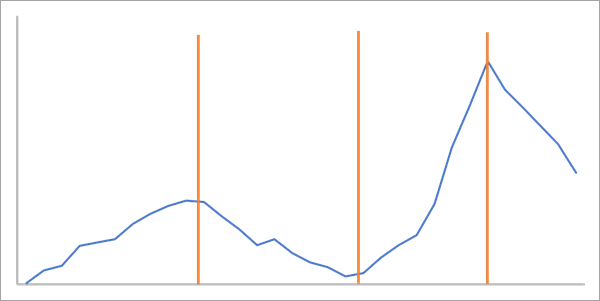

  • Pendiente (tendencia lineal): detecta cambios en la tendencia lineal de la variable de análisis. Se supone que los valores de datos siguen una distribución normal con un valor medio definido por una línea y todos los periodos de tiempo tienen la misma desviación estándar. La pendiente y la intercepción de la línea son constantes dentro de cada segmento y cambian a valores nuevos en cada punto de cambio.
    Tipo de cambio Pendiente (tendencia lineal)
    • Posible aplicación: detecte cambios en la tendencia de los ingresos de las ventas a fin de determinar qué campañas de marketing son más efectivas.

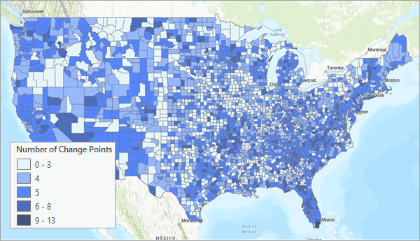

La salida principal de la herramienta es una clase de entidad con una entidad para cada ubicación del cubo de espacio-tiempo de entrada. La capa se dibuja con cinco clases en función del número de puntos de cambio detectado en cada ubicación.
Simbología de entidades de salida
Las entidades de salida incluyen los siguientes campos:
  • Número de puntos de cambio (NUM_CPTS): número de puntos de cambio detectados en la ubicación.
  • Fecha del primer punto de cambio (FIRST_CHPT): fecha del primer punto de cambio en la ubicación. Si no se detectan puntos de cambio, el valor será nulo.
  • Fecha del último punto de cambio (LAST_CHPT): fecha del último punto de cambio en la ubicación. Si no se detectan puntos de cambio, el valor será nulo. Si se detecta un punto de cambio, el valor será el mismo que la fecha del primer punto de cambio.
La hora de la capa de las entidades de salida se basa en la fecha del primer punto de cambio, de modo que el control deslizante de tiempo se puede utilizar para filtrar ubicaciones según esta fecha. La hora de la capa se puede cambiar a la fecha del último punto de cambio en las propiedades de capa. Esto se puede utilizar, por ejemplo, para animar a través del tiempo y visualizar en qué momento diferentes ubicaciones experimentan su primer o último punto de cambio para identificar patrones temporales en ubicaciones.

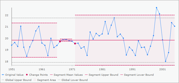

Para los tipos de cambio cambio Desplazamiento medio y Recuento, las líneas rojas horizontales se dibujan en el valor medio de cada segmento.
Gráfico emergente de valor medio y recuento

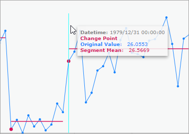

Puede pasar el cursor por cualquier elemento del gráfico para obtener más información sobre los valores.
Elemento emergente desplazado sobre el menú

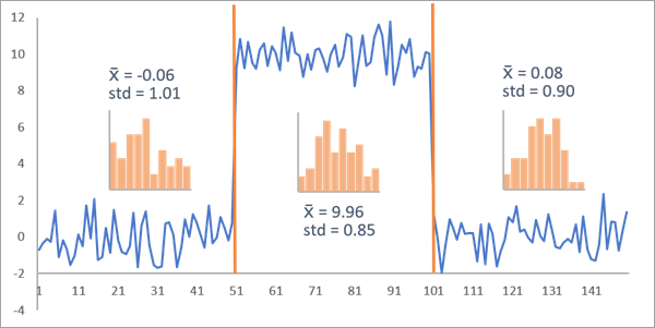

Por ejemplo, la siguiente imagen muestra una serie temporal con 150 periodos de tiempo en los que todos los valores se generaron a partir de una distribución normal con una desviación estándar igual a 1. El valor medio de los primeros 50 periodos de tiempo es 0, entonces el valor medio aumenta a 10 para los 50 periodos de tiempo medios y luego disminuye de nuevo a 0 para los 50 periodos de tiempo finales. Los puntos de cambio se definen como los primeros periodos de tiempo en cada segmento nuevo, de modo que, para esta serie temporal, los periodos de tiempo 51 y 101 son los puntos de cambio verdaderos cuando la media se desplaza. Los histogramas de los segmentos individuales muestran que cada segmento parece seguir una distribución normal con una desviación estándar aproximadamente igual, pero un valor medio distinto, de modo que esta segmentación parece alinearse con las suposiciones del tipo de cambio de desplazamiento medio. Esto indica que la probabilidad de esta segmentación es alta y el coste de segmentación resultante es bajo. Para esta segmentación correcta, el coste de segmentación es 401,39 al detectar el desplazamiento medio. Este valor es difícil de interpretar por sí solo, pero se puede comparar con el coste de otras posibles segmentaciones.
Segmentación óptima
