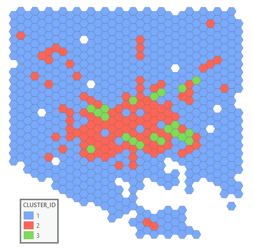

Esta herramienta crea un número de salidas. Una clase de entidad 2D que muestra cada ubicación del Cubo de espacio-tiempo de entrada, simbolizado por su pertenencia al clúster, permite explorar cualquier patrón espacial. Aunque los algoritmo de clustering empleados en esta herramienta no tienen en cuenta ninguna relación espacial al realizar el clustering, pueden seguir existiendo patrones espaciales. Además, durante la ejecución de la herramienta se escriben mensajes en la parte inferior del panel Geoprocesamiento en los que se resumen los resultados del análisis y estadísticas de tendencia de Mann-Kendall para cada clúster. Puede acceder a los mensajes desplazándose sobre la barra de progreso, haciendo clic en el botón emergente o expandiendo la sección de mensajes en el panel Geoprocesamiento. También puede acceder a los mensajes de una herramienta ejecutada anteriormente con el historial de geoprocesamiento.

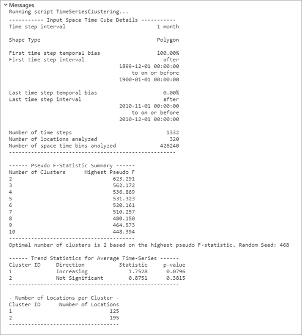

Ventana de mensajes de Clustering de serie temporal
La salida predeterminada de la herramienta Clustering de serie temporal es una nueva clase de entidad de salida que contiene el campo CLUSTER_ID, que indica a qué clúster pertenece cada ubicación. Esta clase de entidad de salida se agrega al panel Contenido con un esquema de representación en pantalla a color único aplicado al campo CLUSTER_ID. El campo CENTER_REP indica qué ubicaciones del cubo de espacio-tiempo son más representativas de cada grupo (llamadas medoides de los clústeres). Este campo contendrá un valor de 1 para el medoide de cada clúster, y todas las demás ubicaciones contendrán un valor de 0.
Resultados de Clustering de serie temporal
Ejemplo del resultado de la herramienta Clustering de serie temporal

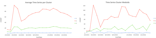

Los gráficos se generan cuando crea una Tabla de salida para gráficos. El gráfico Series temporales medias por clústeres muestra el promedio de la Variable de análisis en cada paso de tiempo para cada grupo, y el gráfico Medoides de clústeres de serie temporal muestra la serie temporal de medoides de cada clúster. Juntos, estos gráficos permiten visualizar el promedio general y las series temporales representativas desglosadas por clúster. Es semejante a resumir las categorías de un dataset univariante utilizando la media y la mediana.
Gráficos de salida de Clustering de serie temporal

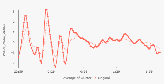

También puede usar el parámetro Habilitar series temporales emergentes para crear gráficos de series temporales en los elementos emergentes de cada entidad de salida que muestra la serie temporal de la entidad y la serie temporal promedia de todas las entidades del mismo clúster. Esto permite ver cómo la serie temporal de la entidad se compara con otras entidades del mismo clúster y si está bien representada por el clúster.
Gráfico emergente de Clustering de serie temporal

Si se deja vacío el parámetro Número de clústeres, la herramienta evalúa el número óptimo de clústeres y muestra el valor en la ventana de mensajes. Determinar el número de clústeres es uno de los aspectos más difíciles de los flujos de trabajo de clústeres y esta herramienta identifica un número óptimo al probar diferentes números de clústeres e identificar el clúster que resulte más efectivo.
La herramienta probará cada valor entre 2 y 10 números de clústeres y repetirá cada valor 10 veces usando valores iniciales aleatorios en los algoritmos de clustering. Si se utiliza Perfil (Correlación) con más de 10.000 puntos, el algoritmo CLARA se ejecutará 20 veces por cada uno de los 9 posibles números de clústeres. Para cada uno de estos 90 (o 180) resultados de clustering (10 o 20 de cada uno de los 9 posibles números de clústeres), se calcula un pseudo índice estadístico F dividiendo los errores al cuadrado del medoide global por los errores al cuadrado de los medoides de clúster, corrigiendo el uso de un mayor número de clústeres. Puede interpretarse como la relación entre la similitud entre grupos y la similitud dentro del grupo. Los valores más grandes del pseudo índice estadístico F indican que las series temporales son más similares a las series temporales representativas de su clúster que al representante de todo el dataset, lo que indica un clustering efectivo. Para obtener más información, junto con fórmulas para calcular el pseudo índice estadístico F, consulte Cómo funciona el Clustering multivariante.
