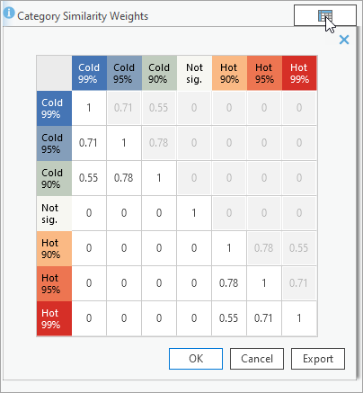

Cuadro emergente de la matriz de ponderaciones
El parámetro Pesos de similitud de categoría permite ver y editar los pesos de forma interactiva mediante el cuadro emergente de la matriz de ponderaciones. Los pesos mostrados se actualizan al elegir opciones diferentes del parámetro Método de ponderación de similitud para que pueda ver los pesos asociados a cada opción y realizar modificaciones. Para abrir el cuadro emergente, haga clic en el botón Personalizar que aparece al lado del parámetro.
Cuadro emergente de la matriz Pesos de similitud de categoría
Para asignar un peso personalizado entre una combinación de niveles de significancia, haga clic en la celda asociada, escriba el valor de peso entre 0 y 1 y pulse Intro. Para mantener la simetría de los pesos, solo puede editar las celdas de la mitad inferior izquierda de la matriz; el peso se reflejará en la celda equivalente de la parte superior derecha. En la imagen siguiente se muestra un ejemplo de pesos personalizados que emplean la coincidencia de nivel de significancia exacta con relaciones de caliente y frío invertidas (por ejemplo, 95 % caliente es perfectamente similar al 95 % frío y completamente diferente de los demás niveles de significancia):
Coincidencia exacta de nivel de significancia con relaciones caliente y frío invertidas
Tras proporcionar los pesos, haga clic en Aceptar o fuera del cuadro emergente para que se apliquen los pesos. Si se altera cualquier peso, el valor del parámetro Método de ponderación de similitud cambiará a Pesos personalizados. También puede hacer clic en Cancelar o en el botón Cerrar para cerrar el cuadro emergente sin que se apliquen los cambios.
Con el botón Exportar se abre un cuadro de diálogo que permite guardar los valores de peso en formato de tabla para que se puedan utilizar más adelante con la opción Obtener pesos desde tabla. Para volver a utilizar los pesos personalizados en el futuro, se recomienda crear el archivo de pesos mediante el uso del cuadro emergente de matriz de pesos y luego usar la tabla de pesos en comparaciones futuras.

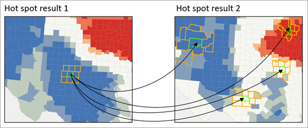

Similitud de distancia
Además de la similitud categórica, la similitud de distancia permite las coincidencias parciales cuando las entidades no tienen el mismo nivel de significancia, pero otras entidades de su vecindad sí tienen niveles de significancia coincidentes. Debido a que el análisis de puntos calientes es un método espacial que utiliza vecindades locales, el nivel de significancia de cada entidad es una caracterización de los valores de la entidad y sus vecinos más cercanos, no solo la entidad. En este sentido, si alguna entidad vecina es similar, debería contribuir de algún modo a la similitud de sus vecinos.
El parámetro Cantidad de vecinos especifica el número de entidades vecinas adicionales que se utilizarán en la comparación. La similitud parcial se incorpora mediante el uso de un peso de distancia basado en el orden de los vecinos. La entidad recibe un peso de distancia equivalente a 1 y los pesos disminuyen de forma sistemática para cada vecino adicional usando la siguiente fórmula:
\[ \text{Distance weight}=1-\frac{\text{Rank}} {\#\text{Neighbors} + 1} \]
La jerarquía en la fórmula es el orden de los vecinos y los rangos desde 0 (para la entidad que se compara) hasta el número de vecinos (para el vecino más lejano). Por ejemplo, con cuatro vecinos (cinco si se incluye la entidad que se compara), se utilizan los cinco pesos de distancia siguientes: 5/5 (1), 4/5 (0,8), 3/5 (0,6), 2/5 (0,4) y 1/5 (0,2).
Nota:
Para los polígonos y las líneas se emplean distancias euclidianas entre centroides para determinar el orden de los vecinos más cercanos. Si la referencia espacial de salida es un sistema de coordenadas geográficas, se utilizan las distancias cordales entre centroides. La clasificación de los vecinos (en lugar de las distancias brutas) se utiliza para los pesos de distancia con el fin de mantener el mismo valor de similitud previsto para todas las entidades, aunque los vecinos tengan distancias diferentes de las entidades que se comparan.

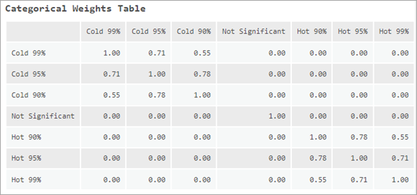

  • La tabla de mensajes Tabla de pesos categóricos muestra los pesos de categoría entre cada par de niveles de significancia de puntos calientes. Por ejemplo, la imagen siguiente muestra la tabla de pesos categóricos correspondiente al método de ponderación de similitud categórica predeterminado:
    Mensajes de la Tabla de pesos categóricos

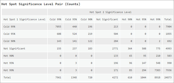

  • La tabla de mensajes Par de niveles de significancia de puntos calientes (recuentos) muestra recuentos de cada par de niveles de significancia de puntos calientes. Por ejemplo, en la imagen siguiente, el valor 440 de la primera fila y la segunda columna indica que 440 pares de entidades fueron 99 % frías en el primer resultado de puntos calientes y 95 % frías en el segundo resultado. Los totales de filas y columnas en los márgenes indican los recuentos totales de cada nivel de significancia entre cada resultado de puntos calientes.
    Mensajes de Par de niveles de significancia de puntos calientes (recuentos)

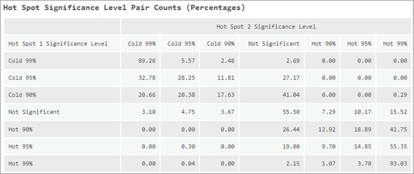

  • En la tabla de mensajes Par de niveles de significancia de puntos calientes (porcentajes) se muestra la misma información que la tabla de recuentos, pero los recuentos se convierten en porcentajes del total de filas. Por ejemplo, en la imagen siguiente, la celda que muestra 440 en la imagen anterior ahora presenta 5,57 (440/7904 = 0,0557). Esta tabla resulta especialmente útil cuando los dos resultados de puntos calientes representan la misma variable medida en diferentes momentos. En este caso, la tabla le permite ver cómo se realizó la transición de las categorías en el tiempo entre las mediciones. Por ejemplo, en la imagen siguiente se muestra que entre las entidades con 99 % de puntos fríos en el primer resultado, el 89,26 por ciento se mantuvo como 99 % de puntos fríos, el 5,57 por ciento cambió a 95 % de puntos fríos y así sucesivamente.
    Mensajes de Recuentos de pares de niveles de significancia de puntos calientes (porcentajes)

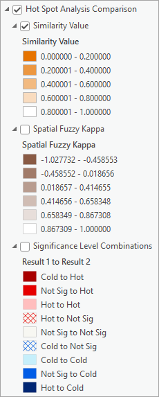

Si la herramienta se ejecuta en un mapa, se agregarán tres capas a una capa de grupo que permite explorar la similitud, la asociación y los pares de niveles de significancia espacialmente. La primera capa muestra los valores de similitud clasificados en cinco intervalos equivalentes entre 0 y 1 y los valores de similitud más bajos están en colores más oscuros para enfatizar las áreas más diferentes. La segunda capa muestra los valores kappa difusos espaciales simbolizados con intervalos equivalentes y seis clases. La tercera capa muestra cada combinación de nivel de significancia con simbología personalizada para identificar las entidades donde el resultado de un punto caliente de entrada era un punto caliente estadísticamente significativo y el otro era un punto frío estadísticamente significativo (en la simbología personalizada, 90 %, 95 % y 99 % de significancia no se distingue para reducir el número de combinaciones). La primera capa está habilitada y las dos últimas están deshabilitadas de forma predeterminada.
Capa de grupo de resultados de comparación

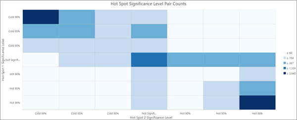

La capa final incluye dos gráficos para seguir investigando las combinaciones de niveles de significancia entre los resultados. Estos gráficos muestran la misma información que las tablas de los mensajes, pero los gráficos están coloreados por los recuentos y porcentajes para facilitar la interpretación. También puede utilizar selecciones entre los gráficos y el mapa para, por ejemplo, seleccionar todas las entidades que fueron un 99 % de puntos calientes en un resultado y un 99 % de puntos fríos en el otro, lo que indica las mayores diferencias posibles.
El gráfico de calor Pares de niveles de significancia de puntos calientes (recuentos) muestra los recuentos de cada combinación de niveles de significancia con los recuentos más altos en tonos de azul más oscuros. Por ejemplo, en la imagen siguiente, los pares con los recuentos más grandes tenían 99 % de fríos a 99 % de fríos (parte superior izquierda), no significativos a no significativos (centro) y 99 % de calientes a 99 % de calientes (parte inferior derecha).
Gráfico de calor Pares de niveles de significancia de puntos calientes (recuentos)

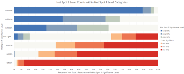

El gráfico de barras Recuentos de niveles de puntos calientes 2 dentro de Categorías de niveles de punto calientes 1 muestra barras horizontales apiladas para visualizar el recuento de cada categoría de niveles de significación del segundo resultado de puntos calientes dentro de las categorías del primer resultado. Por ejemplo, en la imagen siguiente, la gran mayoría del 99 % de puntos calientes y fríos también eran puntos calientes y fríos significativos (las barras superior e inferior son principalmente azules y rojas, respectivamente). Sin embargo, entre las entidades no significativas en el primer resultado, había más puntos calientes coincidentes que puntos fríos en el segundo resultado (la barra central tiene más rojo que azul). Si las dos capas de resultados de puntos calientes representan temperaturas medidas en diferentes momentos, esto puede indicar un calentamiento general del área de estudio entre los tiempos de medición.
Recuentos de niveles de punto caliente 2 dentro del gráfico de barras de categorías de nivel de punto caliente 1

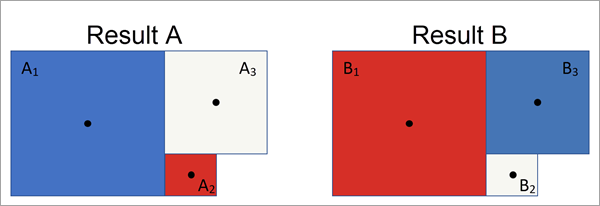

Por ejemplo, en la imagen siguiente se muestran dos resultados de puntos calientes: A y B. A y B tienen cada uno tres entidades: un punto caliente (rojo), un punto frío (azul) y una entidad no significativa (gris claro). Los polígonos más grandes son el primer par de entidades y los polígonos más pequeños y medianos son el segundo y el tercer par de entidades, respectivamente. Los centroides de los polígonos se muestran para ayudar a determinar qué polígonos están más cerca que otros; el primer polígono está un poco más cerca del segundo que del tercer polígono.
Ejemplo de cálculo de similitud
En este ejemplo, se supone que el peso de categoría entre categorías coincidentes (caliente a caliente, frío a frío y no significativo a no significativo) es 1, el peso entre los puntos calientes y fríos es 0 y las entidades no significativas tienen la mitad de peso con puntos calientes y fríos.
En la tabla siguiente se muestran los pesos de categoría, los pesos de distancia y la similitud de la similitud direccional del resultado A con el resultado B. El valor de similitud de la última columna se calcula multiplicando el peso de distancia y el peso de categoría:
Combinación
Peso de distancia
Peso de categoría
Similitud
A1 a B1
1 (entidad correspondiente)
0 (frío a caliente)
A1 a B2
2/3 (primer vecino)
1/2 (frío a no significativo)
1/3 = 0,33
A1 a B3
1/3 (segundo vecino)
1 (frío a frío)
1/3 = 0,33
La mayor similitud del resultado A con el resultado B es 0,33 y ocurre con dos combinaciones de vecinos. En la tabla siguiente se muestran la similitud direccional del resultado B con el resultado A.
Combinación
Peso de distancia
Peso de categoría
Similitud
B1 a A1
0 (caliente a frío)
B1 a A2
2/3 (primer vecino)
1 (caliente a caliente)
2/3 = 0,67
B1a A3
1/2 (caliente a no significativo)
1/6 = 0,17
La mayor similitud del resultado B con el resultado A es 0,67.
El valor de similitud local del par de entidades es el menor de las dos similitudes direccionales (A con B y B con A), por lo que el valor de similitud del primer par de entidades es 0,33. Se utiliza el mismo proceso para calcular el valor de similitud del segundo y el tercer par de entidades; en este ejemplo, ambos tienen valores de similitud de 0,5. El valor de similitud global es el promedio de los valores de similitud de todos los pares de entidades; en este ejemplo, el valor de similitud global es 4/9 = 0,44.

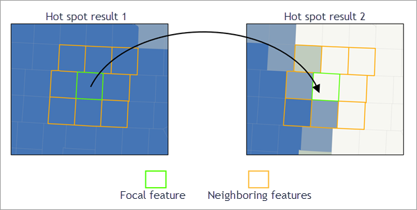

En el cálculo del valor de similitud previsto correspondiente a cada entidad se utiliza el mismo procedimiento que en el cálculo del valor de similitud; sin embargo, la entidad del primer resultado se empareja con entidades aleatorias del segundo resultado en lugar de con su entidad correspondiente.
Vecindades aleatorias
Cada entidad del primer resultado de puntos calientes se empareja aleatoriamente con varias entidades del segundo resultado.
Al comparar vecindades aleatorias, el valor previsto tiene en cuenta la frecuencia de la categoría (es más probable que las categorías más comunes se elijan aleatoriamente) y la agrupación de categorías en vecindades (es probable que las vecindades aleatorias contenga clústeres de entidades con categorías de nivel de significancia similares). El valor de similitud de cada emparejamiento aleatorio es una estimación única del valor de similitud suponiendo que los dos resultados de puntos calientes son independientes. Para calcular el valor de similitud previsto de una entidad, cada entidad del primer resultado se empareja con muchos vecinos aleatorios y los valores de similitud aleatorios se promedian. El parámetro Número de permutaciones especifica el número de emparejamientos aleatorios correspondientes a cada entidad. Los números de permutaciones más altos aumentarán el tiempo de ejecución de la herramienta y la precisión de los valores kappa y de similitud previstos.
El valor de similitud global previsto es el promedio de los valores de similitud previstos de todos los pares de entidades. Si se excluyen las entidades no significativas, las entidades excluidas nunca se elegirán para que actúen como vecinos aleatorios y su valor de similitud previsto no se calculará; no obstante, todavía se podrán incluir como vecinos de las entidades seleccionadas aleatoriamente.
