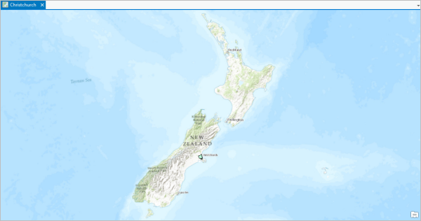

    Le projet s’ouvre avec une vue cartographique de la Nouvelle-Zélande. Vous allez zoomer sur la zone d’étude de Christchurch. Avec une population d’environ 400 000 habitants, Christchurch est la deuxième plus grande ville de Nouvelle-Zélande.
    Carte de Nouvelle-Zélande
  7. Sur le ruban, cliquez sur l’onglet Map (Carte), si nécessaire. Dans le groupe Navigate (Naviguer), cliquez sur Bookmarks (Géosignets) et sur Christchurch Urban Area (zone urbaine de Christchurch).
    La carte effectue un zoom sur la zone urbaine. La couche Urban Area (Zone urbaine) est symbolisée avec une couleur de remplissage vert clair et un contour noir.

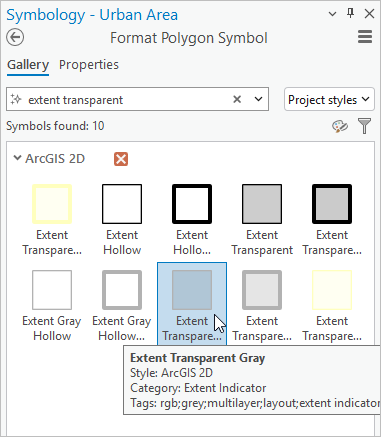

  7. Dans la zone de recherche, saisissez étendue transparente et appuyez sur la touche Entrée.
    Le style ArcGIS 2D possède plusieurs symboles avec différents contours et couleurs. Vous pouvez survoler les symboles pour obtenir plus d’informations.
  8. Cliquez sur le symbole Extent Transparent Gray (Étendue transparente grise) pour le sélectionner.

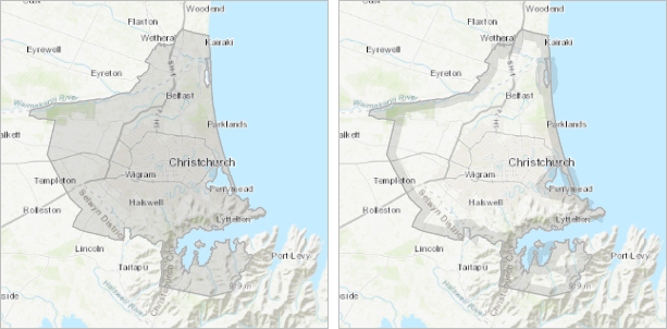

    La symbologie de la couche Urban Area (Zone urbaine) s’actualise sur la carte et dans la fenêtre Contents (Contenu). Vous pouvez voir à travers le symbole le fond de carte qui se trouve dessous. Ceci est un bon début, mais votre objectif est de créer l’effet d’une limite ombrée avec un intérieur transparent.
    Exemples côte à côte de symbologie pour la couche Urban Area (Zone urbaine)
    Première image : la zone urbaine est actuellement symbolisée avec un remplissage gris partiellement transparent. Seconde image : l’effet souhaité est une limite ombrée avec un intérieur entièrement transparent.

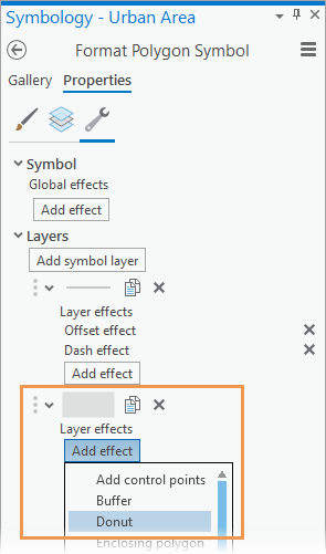

  12. Dans l’onglet Structure, sous Layers (Couches), sous la couche de symboles de remplissage en gris, cliquez sur Add effect (Ajouter un effet). Dans le menu déroulant, cliquez sur Donut (Anneau) .
    Onglet Structure de la fenêtre Symbology (Symbologie)
    L’effet est prévisualisé au bas de la fenêtre. Maintenant que vous avez appliqué l’effet, vous allez préciser sa largeur dans l’onglet Layers (Couches).

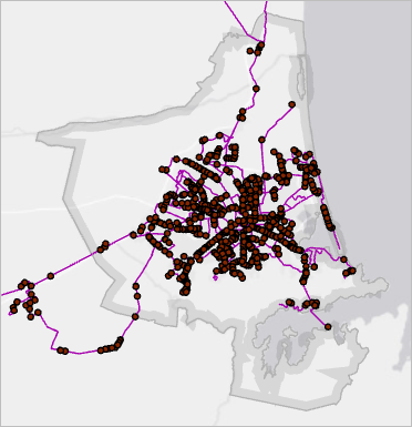

  16. Dans la fenêtre Contents (Contenu), activez les couches Bus Stops (Arrêts de bus) et Bus Routes (Itinéraires de bus).
    Dans les sections suivantes, vous allez modifier la symbologie des deux couches. Vous allez d’abord choisir un fond de carte plus neutre.

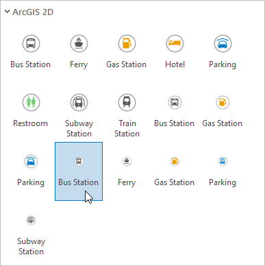

  4. Dans la zone de recherche, saisissez bus et appuyez sur la touche Entrée.
    Symboles de gares routières
    Le style ArcGIS 2D possède plusieurs symboles. Vous allez utiliser un symbole de gare routière pour représenter les arrêts de bus.
    Remarque :
    Le nombre de résultats peut être moindre si la recherche sémantique n’est pas activée.
  5. Cliquez sur le plus petit symbole de gare routière pour le sélectionner.

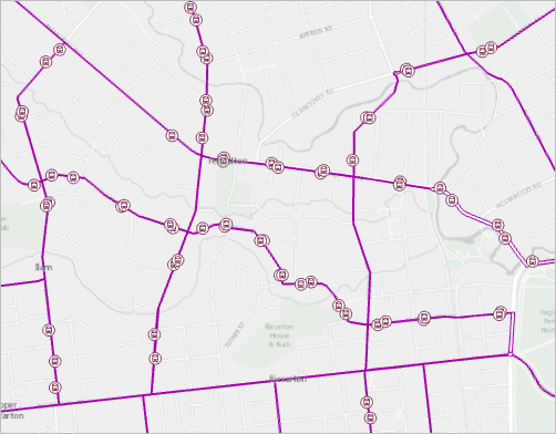

    Le symbole est mis à jour sur la carte et dans la fenêtre Contents (Contenu). À l’échelle actuelle de la carte, les symboles encombrent la carte. Vous allez définir une plage de visibilité pour la couche afin que les symboles apparaissent uniquement lorsqu’un zoom avant est appliqué à la carte.
  14. Dans la fenêtre Contenu, sélectionnez la couche Bus Stops si nécessaire.
  15. Sur le ruban, cliquez sur l’onglet Feature Layer (Couche d’entités). Dans le groupe Visibility Range (Plage de visibilité), cliquez sur la flèche de liste déroulante en regard de Minimum Scale (Échelle minimale) , puis cliquez sur 1:24,000 (1:24 000). (Si cette valeur ne figure pas dans la liste, vous pouvez la saisir dans la zone.)
    Les symboles disparaissent de la carte. Dans la fenêtre Contenu, la coche de la couche est grise. Cela signifie que la couche est activée, mais qu’elle n’est pas visible à l’échelle actuelle.
  16. Dans la fenêtre Contents (Contenu), cliquez avec le bouton droit sur la couche Bus Stops (Arrêts de bus) et sélectionnez Zoom To Rendre visible (Zoom pour rendre visible) .
    Carte avec les arrêts de bus symbolisés
    Un zoom avant est appliqué sur la carte à l’échelle 1:24 000 et les arrêts de bus apparaissent.

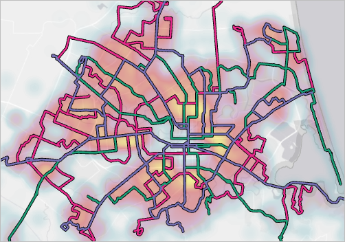

Les itinéraires de bus sont actuellement identifiés par un symbole unique. La table attributaire de la couche contient des attributs, tels que des noms d’itinéraires, des feuilles de route et des types d’itinéraires qui peuvent servir à symboliser les entités de manière plus pertinente.
  1. Dans la fenêtre Contenu, cliquez sur la couche Bus Routes pour la sélectionner.
  2. Cliquez avec le bouton droit de la souris sur la couche sélectionnée et choisissez Attribute Table (Table attributaire) .
    La table attributaire s’ouvre. Vous allez symboliser les itinéraires d’après leurs valeurs dans le champ Type.
  3. Cliquez avec le bouton droit de la souris sur le champ Type, puis cliquez sur Visualize Statistics (Visualiser les statistiques) .
    Un diagramme représentant les quatre types d’itinéraire est créé.
    • Les liaisons suburbaines relient entre elles les différentes zones de la proche périphérie.
    • Les lignes de métro suivent les routes principales.
    • Les navettes urbaines relient la périphérie à la ville.
    • Les ferries relient la périphérie de Lyttelton à Diamond Harbour.
    Vous allez représenter chaque type d’itinéraire par une couleur différente sur la carte.

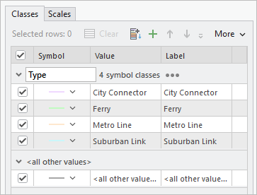

  6. Cliquez sur la flèche déroulante Field 1 (Champ 1) et sur Type.
    Dans la moitié inférieure de la fenêtre, dans l’onglet Classes, des symboles sont attribués aux valeurs uniques dans le champ Type. La carte et la fenêtre Contents (Contenu) sont mises à jour avec ces symboles.
    Symboles par valeurs uniques pour les itinéraires de bus
    La couleur de vos symboles peut être différente.
    Un symbole gris représente également toutes les autres valeurs. Vous n’avez pas besoin de ce symbole pour cette couche.
  7. Dans la fenêtre Symbology (Symbologie), sous l’onglet Classes de la partie inférieure de la fenêtre, cliquez sur More (Plus) et désactivez l’option Include all other values (Inclure toutes les autres valeurs).
    Le symbole () est supprimé.

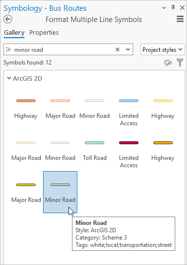

  9. En haut de la fenêtre, cliquez sur l’onglet Gallery (Bibliothèque). Dans la zone de recherche, saisissez route secondaire et appuyez sur la touche Entrée.
  10. Dans le style ArcGIS 2D, cliquez sur le symbole Minor Road (Route secondaire) avec le contour noir.
    Symboles de routes secondaires dans la bibliothèque de symboles
    Remarque :

  14. Dans la moitié inférieure de la fenêtre, cliquez sur le symbole linéaire de Ferry pour afficher la bibliothèques de symboles.
  15. Dans la zone de recherche, saisissez ferry et appuyez sur la touche Entrée. Dans le style ArcGIS 2D, cliquez sur le symbole Ferry.
    Symbole de ferry sélectionné dans le panneau Symbology (Symbologie)
    Remarque :
    Sur cette carte, le symbole de ferry aurait une meilleure apparence s’il était plus foncé.

  1. En haut de la fenêtre Symbology (Symbologie), cliquez sur Return to primary symbology page (Revenir à la page de symbologie principale) .
  2. En haut de la fenêtre, cliquez sur l’onglet Symbol layer drawing (Dessin de la couche de symboles) .
  3. Cliquez sur Enable symbol layer drawing (Activer le dessin des couches de symboles).
    Paramètre Enable symbol layer drawing (Activer le dessin des couches de symboles)
  4. Dans l’onglet Basic (De base), faites glisser Metro Line (Ligne de métro) vers le haut de la liste Drawing Order (Ordre d’affichage).
  5. Faites glisser le symbole Ferry en bas de la liste.
    Symboles d’itinéraire des bus dans l’ordre d’affichage affecté
    La carte s’actualise lorsque vous modifiez l’ordre d’affichage. Les entités de ligne de métro s’affichent désormais par-dessus les autres itinéraires de bus, c’est-à-dire qu’une ligne de métro n’est jamais visuellement interrompue par un autre itinéraire. De même, les entités de navette urbaine s’affichent par-dessus les entités de liaison suburbaine.
    Remarque :
    L’ordre d’affichage des symboles ne dépend pas de l’ordre des classes de symboles dans la fenêtre Contents (Contenu). Dans la fenêtre Contents (Contenu), les classes de symboles, qui représentent les quatre types d’itinéraires uniques, sont toujours dans leur ordre d’affichage par défaut. Vous pouvez modifier cet ordre en faisant glisser les classes de symboles vers le haut et le bas dans l’onglet Primary symbology (Symbologie principale) .

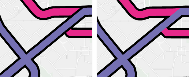

    Dans la fenêtre Symbology (Symbologie), notez que trois des itinéraires sont définis sur Join (Jointure). Ce paramètre supprime les bordures des routes aux endroits où les entités du même itinéraire s’intersectent. Vous allez définir ce paramètre sur Join and Merge (Jointure et combinaison) pour supprimer les bordures des routes aux intersections entre différents types d’itinéraires.
    Exemples du paramètre Join (Joindre) et du paramètre Join and Merge (Joindre et combiner)
    Dans la première image, le paramètre Join (Joindre) supprime les bordures des routes aux endroits où les entités du même type d’itinéraire s’intersectent. Dans le seconde image, le paramètre Join and Merge (Joindre et combiner) supprime également les bordures des routes aux endroits où les entités de différents types d’itinéraire s’intersectent. (Les bordures ne sont pas réellement supprimées, elles sont recouvertes.)
  6. Cliquez sur la flèche de la liste déroulante en regard de City Connector (Navette urbaine) et sur Join and Merge (Jointure et combinaison). Cliquez sur la flèche de la liste déroulante en regard de Suburban Link (Liaison suburbaine) et sur Join and Merge (Jointure et combinaison).
    La carte s’actualise pour refléter vos paramètres. Une vue en gros plan de l’effet n’est pas visible car, par défaut, les symboles et le texte restent de la même taille sur la carte lorsque vous effectuez un zoom arrière ou un zoom avant. Si vous le souhaitez, vous pouvez définir une échelle de référence pour la carte de sorte que la taille des symboles augmente ou diminue lorsque vous zoomer sur la carte. Toutefois, ce didacticiel part du principe qu’aucune échelle de référence n’est définie.
    Remarque :
    Le paramètre Join and Merge (Jointure et combinaison) affecte le comportement d’affichage d’un symbole par rapport au symbole qui se trouve dessus. Le paramètre Join and Merge (Jointure et combinaison) n’est pas proposé pour le symbole Metro Line (Ligne de métro), car il se trouve en haut de l’ordre d’affichage. Les deux paramètres Join (Jointure) et Join and Merge (Jointure et combinaison) affectent la relation d’affichage des couches de symboles des composants d’un symbole (dans ce cas, les deux couches de traits, représentant les routes et les bordures, qui composent les symboles d’itinéraires de bus). Le seul paramètre disponible pour le symbole Ferry est No Join (Aucune jointure) car ce symbole se compose d’une seule couche de traits. Pour plus d’informations, reportez-vous à la rubrique Dessin de la couche de symboles.

    La carte de densité apparaît. Pour le moment, elle représente la densité des points, et non leurs valeurs de population.
  6. Dans la fenêtre Symbology (Symbologie), cliquez sur la flèche de la liste déroulante Weight field (Pondération de champ) et choisissez Pop 2013.
    La carte de densité représente la densité de la population. Les zones en jaune ont une densité élevée, les zones en rouge et en violet se situent au milieu et les zones en bleu présentent une densité faible. Vous allez définir la mise à jour dynamique de la carte de densité lorsque vous zoomez en avant et en arrière sur la carte. Vous allez également augmenter la variation sur la carte en modifiant le paramètre Radius (Rayon).
  7. Cliquez sur la flèche de la liste déroulante Method (Méthode), puis sur Dynamic (Dynamique).
  8. Attribuez à Radius (Rayon) la valeur 15 et appuyez sur la touche Entrée.
    Plus la valeur du rayon est élevée, plus le modèle est généralisé. Vous pouvez essayer différents paramètres : aucune valeur n’est bonne ou mauvaise.
  9. Dans la fenêtre Contents (Contenu), faites glisser la couche Population sous la couche Bus Routes (Itinéraires de bus). (Faites-la glisser sous le diagramme associé à la couche Itinéraires de bus.) Vérifiez que la couche Population est toujours sélectionnée dans la fenêtre Contents (Contenu)
  10. Sur le ruban, cliquez sur l’onglet Feature Layer (Couche d’entités). Dans le groupe Effects (Effets), dans la zone Transparency (Transparence) , entrez 65 et appuyez sur la touche Entrée.
  11. Dans le groupe Visibility Range (Plage de visibilité), cliquez sur la flèche de liste déroulante en regard de Maximum Scale (Échelle maximale) , puis cliquez sur 1:50,000 (1:50 000) pour définir l’échelle d’affichage maximale de la carte de densité.
    À des échelles supérieures à 1:50 000, le modèle est trop local et l’apparence de la carte de densité ne convient pas.
  12. Zoomez et déplacez-vous pour explorer la carte.
    Carte de densité de population et itinéraires de bus
    Les itinéraires de bus correspondent parfaitement aux parties peuplées de la zone urbaine.
