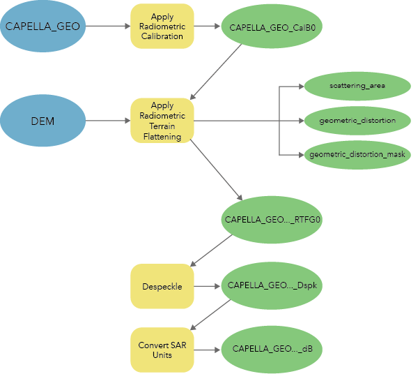

Le jeu d’outils Radar à synthèse d’ouverture de la boîte à outils Image Analyst se compose des outils décrits dans la table et le diagramme ci-dessous et que vous pouvez utiliser pour générer des données d’imagerie prêtes pour l’analyse, ayant subi un calibrage et une correction de terrain, à partir de données GEO (Geocoded Terrain Corrected) Capella :

Processus de traitement des données d’imagerie prêtes pour l’analyse issues de données GEO Capella
Considérations sur le traitement GEO Capella
Les produits auxiliaires Capella fournissent un facteur d’échelle constant pour calibrer les valeurs d’image à partir de valeurs numériques en sigma zéro. L’outil Appliquer le calibrage radiométrique utilise une valeur d’angle d’incidence constante, fournie dans les produits auxiliaires Capella, pour convertir les valeurs sigma zéro en valeurs bêta zéro ou gamma zéro.
L’outil Appliquer la correction de terrain géométrique n’est pas utilisé dans le processus GEO Capella. Contrairement aux produits GEC (Geocoded Ellipsoid Corrected) Capella, les produits GEO Capella sont déjà orthorectifiés à l’aide d’un modèle numérique de terrain.
