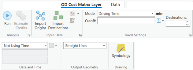

  4. Sur l’onglet OD Cost Matrix Layer (Couche de matrice de coût OD), dans le groupe Travel Settings (Paramètres de déplacement), vérifiez que Driving Time (Temps de trajet) est sélectionné pour Mode.
    Cette matrice de coût OD calculera le temps de trajet entre les origines et les destinations.

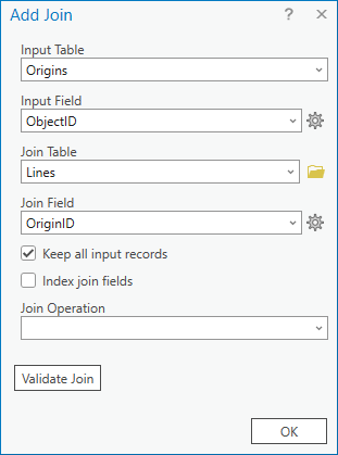

Tout d’abord, joignez les données de la sous-couche Lines (Lignes) à la sous-couche Origins (Origines) pour associer le temps de trajet calculé à chaque origine.
  1. Cliquez avec le bouton droit sur la sous-couche OD Cost Matrix:Origins (Matrice de coût OD : origines) et cliquez sur Joins and Relates (Jointures et relations) > Add Join (Ajouter une jointure).
    L’outil Ajouter une jointure apparaît.
  2. Vérifiez que le paramètre Input Table (Table en entrée) est défini sur Origines (Origines).
  3. Définissez le paramètre Input Field (Champ en entrée) sur ObjectID.
  4. Définissez le paramètre Join Table (Table de jointure) sur OD Cost Matrix\Lines (Matrice de coût OD\Lignes).
  5. Définissez le paramètre Join Field (Champ de jointure) sur OriginID.
    Le champ OriginID de la sous-couche Lines (Lignes) correspond au champ ObjectID de la sous-couche Origins (Origines). Par conséquent, il peut être utilisé pour les jointures.
    Boîte de dialogue de l’outil Ajouter une jointure
  6. Conservez les valeurs par défaut des autres paramètres et cliquez sur le bouton OK.
    Les données de la sous-couche Lines (Lignes) sont jointes à la sous-couche Origins (Origines).

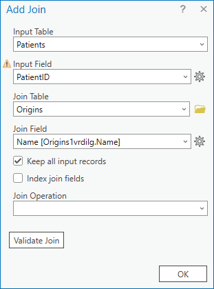

    Ensuite, joignez les données de la sous-couche Origins (Origines) à la couche Patients qui a été utilisée en entrée pour l’analyse de la matrice de coût OD. Cela vous permet de transférer les temps de trajet calculés et d’identifier les patients qui n’ont pas pu parvenir à un hôpital dans la limite du temps de trajet.
  10. Cliquez avec le bouton droit sur la couche Patients et cliquez sur Joins and Relates (Jointures et relations) > Add Join (Ajouter une jointure).
  11. Vérifiez que le paramètre Input Table (Table en entrée) est défini sur Patients.
  12. Définissez le paramètre Input Field (Champ en entrée) sur PatientID.
  13. Définissez le paramètre Join Table (Table de jointure) sur OD Cost Matrix\Origins (Matrice de coût OD\Origines).
  14. Définissez le paramètre Join Field (Champ de jointure) sur Name.
    Attention :
    La table jointe Origins (Origines) comporte deux champs appelés Name. L’un provient de la sous-couche Origins (Origines), et l’autre est un champ joint issu de la sous-couche Lines (Lignes). Utilisez le champ Name de la sous-couche Origins (Origines). Dans la liste des champs figurant dans le paramètre Join Field (Champ de jointure), un champ peut s’accompagner de texte supplémentaire indiquant la table dont il provient. Ce texte est le nom de classe d’entités automatiquement généré pour la sous-couche Origins (Origines), qui est généralement le texte Origins suivi de caractères aléatoires.
    Sachant que vous avez apparié le champ PatientID avec le champ Name de la sous-couche Origins (Origines), les valeurs peuvent être utilisées pour les jointures.
  15. Conservez les valeurs par défaut des autres paramètres et cliquez sur le bouton OK.
    Les données de la matrice de coût OD sont jointes à la couche Patients.

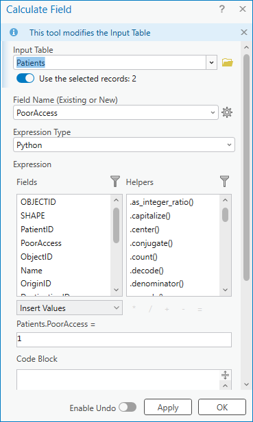

  22. Dans la table attributaire des Patients, recherchez le champ PoorAccess.
  23. Cliquez avec le bouton droit sur l’en-tête du champ PoorAccess et cliquez sur Calculate Field (Calculer un champ).
    L’outil Calculer un champ s’ouvre.
  24. Vérifiez que le paramètre Input Table (Table en entrée) est défini sur Patients et que le paramètre Field Name (Nom du champ) est défini sur PoorAccess (Accès médiocre).
  25. Configurez le paramètre Expression de sorte que la valeur calculée du champ PoorAccess soit égale à 1 en définissant la zone de texte intitulée Patients.PoorAccess = sur 1.
    Boîte de dialogue Calculate Field (Calculer un champ)
  26. Conservez les valeurs par défaut des autres paramètres et cliquez sur le bouton OK.
    Le champ PoorAccess est défini sur 1 pour les lignes sélectionnées.
