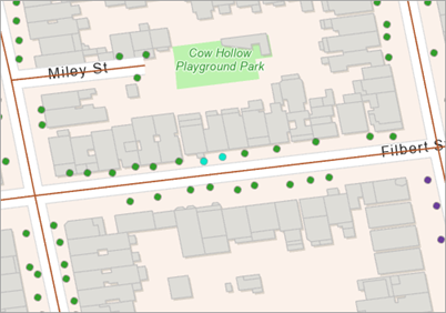

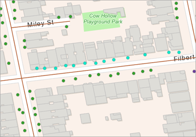

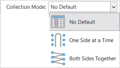

CollectionMode
Spécifie si pour la localisation, un véhicule effectue la collecte des deux côtés de la rue simultanément ou de chaque côté de la rue séparément, au cours de différents passages sur le tronçon de rue.
Les valeurs possibles sont répertoriées ci-dessous (utilisez le nom et non le code entre parenthèses) :
  • Null (Nul) : le mode de collecte n’est pas spécifié pour l’arrêt. Il s’agit de la valeur par défaut.
  • (1) One side (Un côté) : les deux côtés de la rue sur laquelle se trouve cet arrêt sont collectés séparément, au cours de différents passages sur le tronçon de rue.
  • (2) Both sides (Les deux côtés) : les deux côtés de la rue sur laquelle se trouve cet arrêt sont collectés en une fois, au cours d’un seul passage sur le tronçon de rue.
Ce champ ou la propriété de couche Collection Mode (Mode de collecte) doit être renseigné. Si ce champ a pour valeur Null (Nul), le mode de collecte indiqué dans Collection Mode (Mode de collecte) est utilisé pour l’arrêt.
Tous les arrêts sur un tronçon de rue doivent avoir la même valeur CollectionMode.

Select By Streets (Sélectionner par rue)
Cet outil permet de sélectionner tous les arrêts sur un tronçon de collecte.
Si une sélection est déjà définie dans la couche Stops (Arrêts), basculer sur Select By Streets (Sélectionner par rue) permet de sélectionner tous les arrêts appartenant au même tronçon de collecte.
Cet outil étant activé, sélectionner un ensemble d’arrêts dans la couche Stops (Arrêts) étend la sélection à tout le tronçon de collecte et les arrêts appartenant au même tronçon de collecte sont sélectionnés. La sélection peut se faire sur un ou plusieurs tronçons de collecte.
\Quelques arrêts sélectionnés \Tous les arrêts sélectionnés sur le même tronçon

Utilisez l’option dans la section Advanced (Avancé) pour spécifier le mode de collecte.
Mode de collecte
Mode de collecte
Cette propriété peut être utilisée pour spécifier si pour la localisation, un véhicule effectue la collecte des deux côtés de la rue simultanément ou de chaque côté de la rue séparément, au cours de différents passages sur le tronçon de rue.
Les options suivantes sont disponibles dans la liste déroulante :
  • No default (Aucun mode par défaut) : aucun mode de collecte par défaut n’est spécifié. Cela signifie que le champ CollectionMode dans la classe d’entités Stops (Arrêts) doit être spécifié pour tous les arrêts. Il s’agit de la valeur de propriété par défaut.
  • One side at a time (Un côté à la fois) : les deux côtés de la rue sur laquelle se trouve cet arrêt sont collectés séparément, au cours de différents passages sur le tronçon de rue.
  • Both sides together (Des deux côtés simultanément) : les deux côtés de la rue sur laquelle se trouve cet arrêt sont collectés en une fois, au cours d’un seul passage sur le tronçon de rue.
