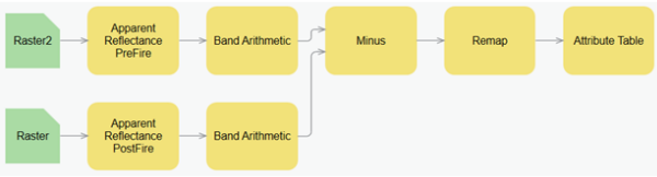

Exemple de modèle de fonction raster
Le modèle de fonction raster ci-dessous présente une méthodologie permettant de décrire la gravité des brûlures et la santé du couvert végétal à l’aide d’images antérieures et postérieures à un incendie.
Cet exemple de modèle de fonction raster se compose des fonctions raster suivantes :
  • Réflectance apparente - Exprime les images en entrée en albédo, pourcentage de l’énergie disponible réfléchie par la surface planétaire. Elle est couramment utilisée par les scientifiques dans le cadre d'applications techniques de télédétection et de modélisation complexes.
  • Arithmétique de canal : calcule un indice de ratio de brûlure normalisé (NBR) pour les données antérieures et postérieures à l’incendie, à partir de la sortie des données albédo.
  • Soustraction : crée l’évolution (ou delta) de l’indice de ratio de brûlure (NBR) à partir du NBR antérieur à l’incendie et du NBR postérieur à l’incendie.
  • Classification : définit des valeurs d’interruption de classe pour la gravité et la santé de la végétation, à partir de la différence du NBR.
  • Table attributaire : affecte des attributs et des couleurs aux valeurs entières, créées à partir de chaque classe définie dans la fonction Classification.
