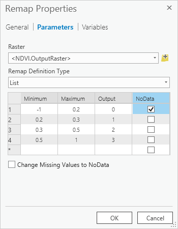

  3. Faites un clic droit sur la fonction Remap (Classification) et cliquez sur Properties (Propriétés). Dans l’onglet Parameters (Paramètres), saisissez les valeurs indiquées dans la capture d’écran suivante dans la table, puis cliquez sur OK.
    Table de classification
    Ces valeurs sont spécifiques à l’image que vous analysez et peuvent nécessiter un ajustement pour extraire la végétation de l’image que vous utilisez.

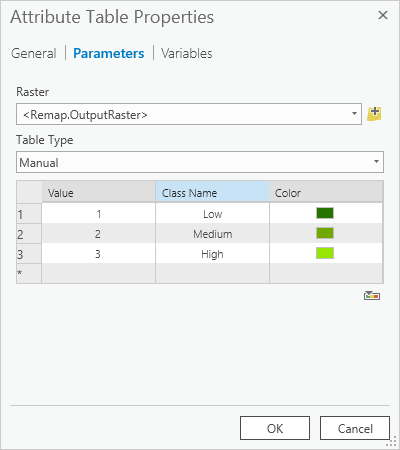

  4. Faites un clic droit sur la fonction Attribute Table (Table attributaire) et cliquez sur Properties (Propriétés). Dans l’onglet Parameters (Paramètres), modifiez Table Type (Type de table) en Manual (Manuel), saisissez les valeurs indiquées dans la capture d’écran suivante dans la table, puis cliquez sur OK.
    Propriétés de la table attributaire

  7. Faites un clic droit sur la fonction Remap (Classification) et cliquez sur Properties (Propriétés).
    1. Dans l’onglet Parameters (Paramètres), modifiez les valeurs Minimum et Maximum des lignes afin d’ajuster les valeurs représentant la végétation basse, moyenne et haute.
      Gardez à l’esprit que la valeur maximale est exclusive, donc la valeur minimale de la ligne suivante doit être identique à la valeur maximale de la ligne précédente. Cela garantit que les valeurs ne sont pas perdues lors de la reclassification.
