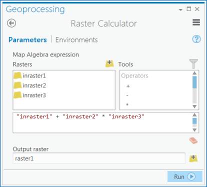

L’outil Calculatrice raster exécute des expressions d’algèbre spatiale. Il offre une interface de calculatrice à partir de laquelle il est possible de créer la plupart des instructions d’algèbre spatiale en cliquant sur des boutons. L'outil Calculatrice raster peut être utilisé de manière autonome, mais il peut aussi être utilisé dans ModelBuilder. L’outil permet donc d’intégrer l’algèbre spatiale dans ModelBuilder.
Interface utilisateur de Calculatrice raster
Dans l’expression ci-dessus, trois rasters sont combinés par la multiplication des deuxième et troisième rasters et par l’addition de ce produit (résultat) au premier. Les opérateurs suivent un ordre de précédence défini.

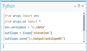

La fenêtre Python vous permet d’utiliser des outils de géotraitement et des fonctions Python dans ArcGIS Pro. Les fonctions Python que vous exécutez à partir de cette fenêtre varient d’une simple ligne de code à des blocs de code complexes de plusieurs lignes. La fenêtre Python permet également d’accéder à des fonctions supplémentaires via des bibliothèques et des modules Python tiers.
Pour lancer la fenêtre Python, accédez à l’onglet Analysis (Analyse), cliquez sur le menu déroulant Python et choisissez le bouton de la fenêtre Python . Vous pouvez également accéder à l’onglet View (Afficher), puis, dans le groupe Windows (Fenêtres), cliquer sur la fenêtre Python.
Exemple de fenêtre Python
Dans la séquence précitée d’instructions, le paquetage de site ArcPy, les environnements de géotraitement et les modules Spatial Analyst sont importés, l’espace de travail est défini, l’outil Pente est exécuté et la sortie est enregistrée définitivement. Lorsque vous appuyez sur Entrée à la fin d’une instruction, cette instruction est immédiatement exécutée.
Les fonctions de la fenêtre Python incluent notamment le remplissage automatique de lignes, l’utilisation de variables et l’accès aux fonctions Python et ArcPy.
