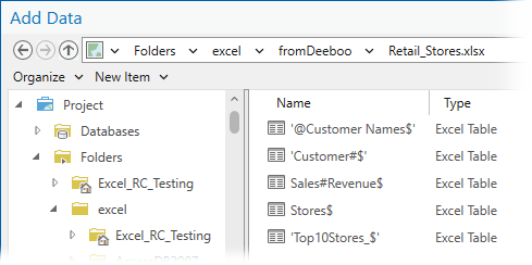

  • Les feuilles de calcul disponibles apparaissent dans le classeur Retail_Stores.xlsx dans la boîte de dialogue Add Data (Ajouter des données).
    Feuilles de calcul Excel dans la boîte de dialogue Add Data (Ajouter des données)

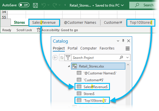

Si le nom de la table utilisé ne contient pas un caractère attendu, il se peut qu’il ait été remplacé par le pilote Microsoft avant que ArcGIS Pro n’y accède. Ce comportement se produit notoirement pour un petit sous-ensemble de caractères. Notamment, .! devient #_ comme illustré dans l’image ci-après.
Comparaison de deux noms de feuille de calcul tels qu’ils apparaissent dans Excel et ArcGIS Pro.

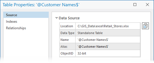

Dans la fenêtre Catalog (Catalogue), vous pouvez accéder à la boîte de dialogue Table Properties (Propriétés de la table) pour vérifier les propriétés de cette table autonome.
Boîte de dialogue Table Properties (Propriétés de la table)

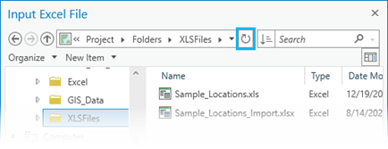

  • En haut de la vue Catalog (Catalogue), votre emplacement actuel est indiqué dans la barre d’emplacement. Accédez à la connexion à un élément ou à l'élément spécifique à actualiser. En regard de la barre d’emplacement, cliquez sur Refresh (Actualiser) .
  • Si vous utilisez le bouton Browse (Parcourir) pour renseigner l’entrée d’un outil de géotraitement, en regard de la barre d’emplacement, cliquez sur Refresh (Actualiser) pour obtenir les dernières informations relatives au fichier utilisé pour renseigner l’entrée de l’outil avant d’exécuter l’outil.
    Bouton Refresh (Actualiser) présenté
