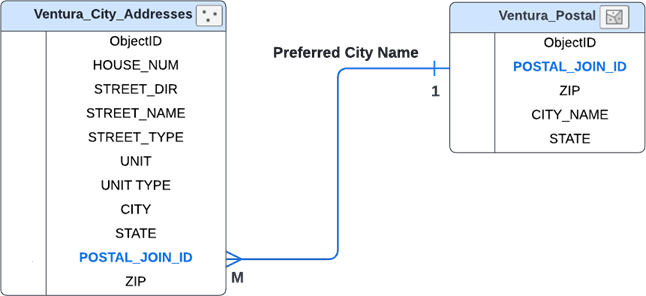

Le diagramme ci-après illustre la manière dont les rôles sont associés et indique les champs requis pour utiliser le paramètre Preferred city name (Nom de ville préféré). Les champs répertoriés pour les classes d’entités correspondent aux champs dans les données à apparier aux champs de rôle de localisateur qui génèrent le localisateur. Il existe une relation un vers plusieurs entre les entités Ventura_Postal utilisées pour le rôle Zip or Postal (Code postal) et les entités ponctuelles Ventura_City_Addresses utilisées pour le rôle Point Address (Adresse de point), qui sont associées en fonction du champ POSTAL_JOIN_ID. Dans les étapes ci-après, le nom de localité, Ventura, est stocké dans la couche ponctuelle, et le nom de zone postale, San Buenaventura, est stocké dans la couche surfacique Ventura_Postal. Aux États-Unis, les codes postaux sont appelés "ZIP Codes".
