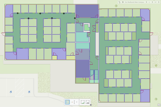

  11. Créez des entités de balise sur les limites de mur conformément aux instructions planifiées.
    La création d’entités Balise sur les limites de type mur garantit que l’implémentation SIG suit le déploiement en situation réelle des balises sur les murs. Ne créez pas et ne placez pas d’entités Balise à l’intérieur des polygones de mur. Si besoin, utilisez la capture pour assurer un placement précis des balises.
    Créez des entités Balise sur les limites de mur.
