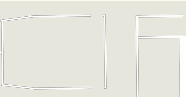

    L’outil Effacer extrait les zones entre les différentes entités Unités représentant les murs pour l’étage sélectionné.
    Murs extraits pour un étage

Une classe d’entités Murs contenant les murs de votre bâtiment est créée. Cette classe d’entités ne tient pas compte des étages. Définissez la couche comme tenant compte des étages pour l’utiliser comme entrée pour la méthode sans arpentage de l’outil Generate Indoor Positioning Dataset (Générer un jeu de données de positionnement en intérieur).
Remarque :
Si le modèle BIM n’inclut pas les ouvertures de porte, modifiez manuellement la classe d’entités Walls (Murs) pour les inclure.

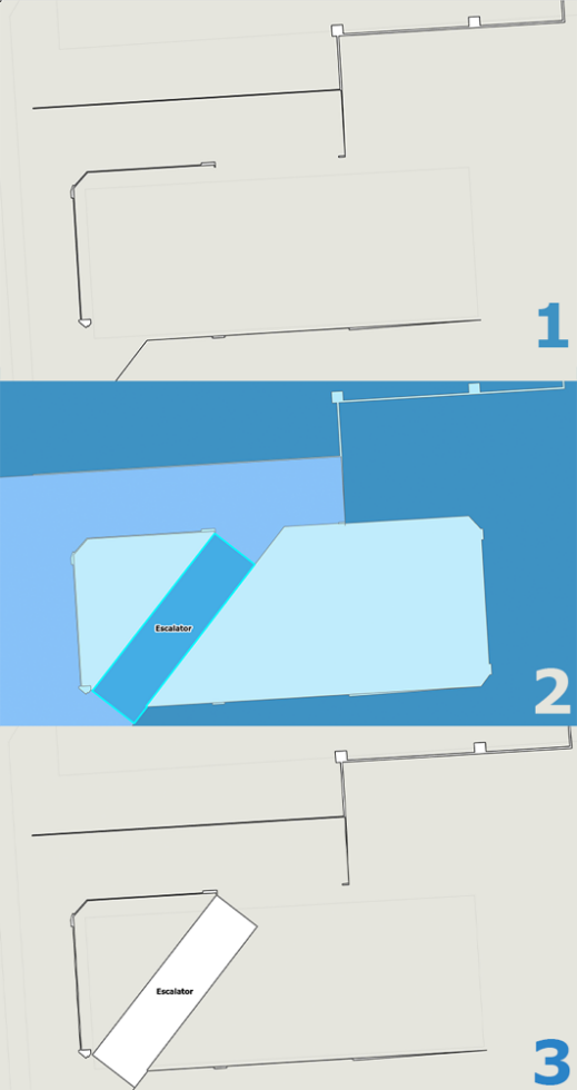

Ajouter des unités spéciales
Il arrive parfois que vous ne parveniez pas à extraire certaines entités représentant des structures bâties, telles que les escalators ou les piliers, en tant que murs. Pour les ajouter manuellement à la classe d’entités Walls (Murs), procédez comme suit :
  1. Démarrez ArcGIS Pro.
  2. Ouvrez une carte ArcGIS IPS ou préparez-en une nouvelle dans ArcGIS Pro.
  3. Ajoutez la classe d’entités Units (Unités) à la carte
  4. Identifiez et sélectionnez les entités qui représentent une unité spéciale.
  5. Copiez les entités dans le Presse-papiers et collez-les dans la classe d’entités Walls (Murs) à l’aide de la commande Collage spécial.
    Remarque :
    Vous pouvez également sélectionner la classe d’entité et utiliser l’outil Ajouter pour les ajouter à la classe d’entités Walls (Murs).
    Ajoutez des entités d’unité spéciale à la classe d’entités Walls (Murs).
  6. Répétez les étapes 4 à 5 pour chaque étage disponible.
Les unités spéciales sont ajoutées à la classe d’entités Walls (Murs). Contrôlez que les entités ajoutées contiennent la valeur LEVEL_ID correcte.

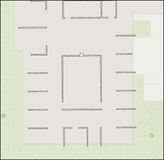

Ajouter des entités Mur manquantes
Vous pouvez utiliser les outils Créer une classe d’entités, Zone tampon et Ajouter pour créer les entités Mur manquantes et les ajouter à la classe d’entités Walls (Murs).
Pour ajouter des entités Mur manquantes, procédez comme suit :
  1. Identifiez les cas dans lesquels une entité Mur est absente de la classe d’entités Walls (Murs).
  2. Cliquez sur l’onglet Analysis (Analyse) et sur Tools (Outils) .
    La fenêtre Geoprocessing (Géotraitement) s’affiche.
  3. Dans la fenêtre Geoprocessing (Géotraitement), cliquez sur l’onglet Toolboxes (Boîtes à outils).
  4. Développez Data Management Tools (Outils de gestion des données) > Feature Class (Classe d’entités) et cliquez sur Create Feature Class (Créer une classe d’entités).
    L’outil Créer une classe d’entités s’ouvre dans la fenêtre Geoprocessing (Géotraitement).
  5. Configurez les paramètres de l’outil Créer une classe d’entités :
    1. Dans le paramètre Feature Class Name (Nom de la classe d’entités), indiquez un nom pour la classe d’entités.
    2. Dans le paramètre Feature Class Location (Emplacement de la classe d’entités), indiquez l’emplacement où conserver la classe d’entités.
    3. Dans le paramètre Geometry type (Type de géométrie), cliquez sur la flèche de liste déroulante et choisissez Polyline (Polyligne).
    4. Dans le paramètre Coordinate System (Système de coordonnées), choisissez un système de coordonnées.
  6. Cliquez sur Run (Exécuter).
    La classe d’entités linéaires est créée.
  7. Créez le champ LEVEL_ID avec Data Type (Type de données) défini sur Text (Texte).
    En savoir plus sur la création et la gestion des champs
  8. Définissez les valeurs Field Properties (Propriétés du champ) suivantes :
    • Field Name (Nom de champ) : LEVEL_ID.
    • Alias : ID de niveau.
    • Data Type (Type de données) : texte.
    • Allow NULL (Autoriser les valeurs nulles) : cocher la case.
    • Domain (Domaine) : laisser vide.
    • Default (Valeur par défaut) : laisser vide.
    • Length (Longueur) : utiliser la valeur par défaut.
  9. Ouvrez une session de mise à jour et dessinez les lignes qui représentent les murs manquants.
    Veillez à tracer les lignes aussi près que possible du centre de la section transversale de l’entité Mur.
    En savoir plus sur la création d’entités polylignes
  10. Associez les valeurs LEVEL_ID correctes à toutes les entités nouvellement créées.
  11. Cliquez sur Back (Retour) pour retourner à la liste Toolboxes (Boîtes à outils).
  12. Dans la fenêtre Geoprocessing (Géotraitement), développez Analysis Tools (Outils d’analyse) > Proximity (Proximité) et cliquez sur Buffer (Zone tampon).
    L’outil Buffer (Zone tampon) s’ouvre dans la fenêtre Geoprocessing (Géotraitement).
  13. Configurez les paramètres de l’outil Zone tampon :
    1. Dans le paramètre Input Features (Entités en entrée), utilisez la valeur Feature Class Name (Nom de la classe d’entités) créée à l’étape 5 ci-dessus.
    2. Dans la valeur Distance [value or field] (Distance [valeur ou champ]), indiquez l’épaisseur des murs.
  14. Cliquez sur Run (Exécuter).
    L’outil Zone tampon crée les entités Mur sous la forme de polygones bufférisés pour l’étage filtré.
  15. Cliquez sur Back (Retour) pour retourner à la liste Toolboxes (Boîtes à outils).
  16. Dans la fenêtre Geoprocessing (Géotraitement), développez Data Management Tools (Outils de gestion des données) > General (Général) et cliquez sur Append (Ajouter).
    L’outil Append (Ajouter) s’ouvre dans la fenêtre Geoprocessing (Géotraitement).
  17. Configurez les paramètres de l’outil Ajouter :
    1. Cliquez sur la flèche de liste déroulante Input Datasets (Jeux de données en entrée) et sélectionnez la classe d’entités créée par l’outil Buffer (Zone tampon).
    2. Cliquez sur la flèche de liste déroulante Target Dataset (Jeu de données cible) et sélectionnez la classe d’entités Walls (Murs).
    3. Cliquez sur la flèche de liste déroulante Field Matching Type (Type de champ correspondant) et sélectionnez Use the field map to reconcile field differences (Utiliser l’appariement des champs pour réconcilier les différences de champs).
  18. Cliquez sur Run (Exécuter).
Les entités Mur manquantes sont ajoutées à la classe d’entités Walls (Murs).
Ajoutez l’entité Mur manquante.
