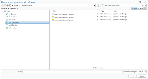

  5. Cliquez sur Set Data Source (Définir la source de données) dans la section Data Source (Source de données).
    La boîte de dialogue Choose one or more items with subtypes (Choisir un ou plusieurs éléments avec des sous-types) apparaît.
  6. Dans le portail actif, parcourez les éléments du service de données de positionnement en intérieur disponibles et sélectionnez celui qui contient les données de positionnement de la carte.
    Propriété Indoor Positioning Data Service (Service de données de positionnement en intérieur)
  7. Cliquez sur OK.
    Le service de données de positionnement en intérieur est maintenant associé à la carte. La section Configuration sous Indoor Positioning (Positionnement en intérieur) est activée et peut être utilisée pour configurer la carte compatible IPS.
