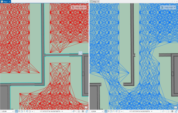

Si des utilisateurs peuvent se déplacer physiquement entre des entités Zone IPS voisines, assurez-vous que ces entités Zone IPS sont connectées géométriquement. Des zones IPS adjacentes déconnectées peuvent conduire à des tronçons traversables manquants et empêcher le point bleu de passer sans problème d’une zone à une autre. Le positionnement en intérieur est alors moins performant, comme illustré dans l’exemple ci-après.
Illustration représentant des zones IPS déconnectées, et la déconnexion résultante dans les chemins traversables.
Les chemins traversables sont générés dans des zones IPS séparées et déconnectées (rouge), ce qui entraîne une déconnexion des chemins traversables générés. Connecter la géométrie des zones IPS adjacentes avant d’exécuter l’outil permet d’obtenir des chemins traversables plus connectés (en bleu).

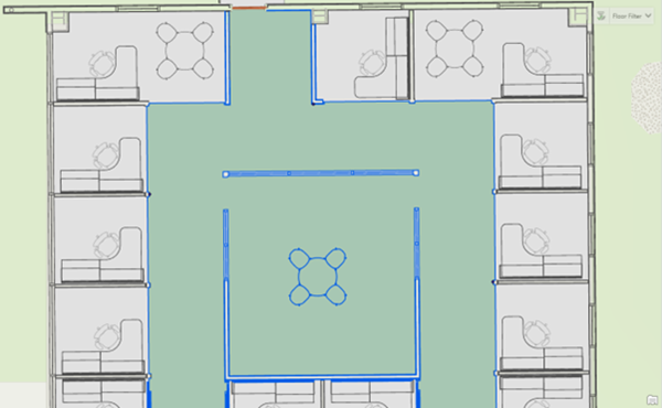

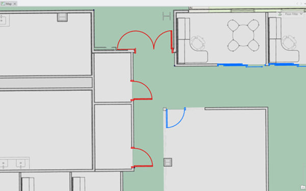

Lorsque vous sélectionnez une couche d’entités Obstacle, assurez-vous que la couche contient une sélection avec uniquement les unités qui représentent des interruptions infranchissables, telles que des murs, des colonnes ou des portes qui restreignent l’accès à des espaces. Les entités franchissables qui permettent le déplacement de l’utilisateur à l’intérieur d’une zone IPS, telles que les portes d’entrée, ne doivent pas être sélectionnées comme obstacles. Seules les entités infranchisables doivent être traitées comme des interruptions, comme illustré dans les exemples ci-après.
Illustration représentant des entités Obstacle valides sélectionnées dans une zone IPS.
Les entités Obstacle valides (bleu) restreignent les déplacements de l’utilisateur dans une zone IPS (verte), comme les murs, les meubles et les portes menant à des pièces inaccessibles.
Illustration représentant des entités Obstacle non valides sélectionnées dans une zone IPS.
Les portes permettant le déplacement de l’utilisateur (rouge) dans une zone IPS (verte) ne doivent pas être sélectionnées comme obstacles. Par contre, les portes qui restreignent l’accès de l’utilisateur (en bleu) doivent être sélectionnées comme obstacles.

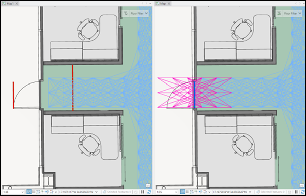

Les entités Entrée/Sortie sont des lignes représentant la transition entre les espaces intérieurs et extérieurs. Si une couche est spécifiée pour le paramètre Entrance / Exit Features (Entités Entrée/Sortie) dans l’outil Add Geometry To Indoor Positioning Dataset (Ajouter une géométrie à un jeu de données de positionnement en intérieur), cet outil génère des tronçons de transition de l’intérieur vers l’extérieur pour prendre en charge une transition transparente entre ces zones.
Remarque :
Une transition est considérée comme valide et n’est traitée par l’outil que si elle entraîne la création de tronçons intérieurs-extérieurs. Pour cela, l’entité linéaire de transition doit être placée dans les deux mètres de la bordure de la couche Level (Niveau) et de la bordure de la couche IPS Areas (Zones IPS).
Une couche conforme à la couche Transitions dans le modèle Indoors peut être sélectionnée pour le paramètre Entrance / Exit Features (Entités Entrée/Sortie) de l’outil Add Geometry To Indoor Positioning Dataset (Ajouter une géométrie à un jeu de données de positionnement en intérieur). Si vous utilisez la couche Transitions, assurez-vous que les entités représentant des entrées ou sorties sont correctement configurées.

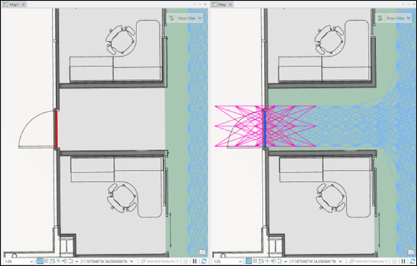

Lorsque vous sélectionnez une couche d’entités Entrée/Sortie, assurez-vous que la couche contient des transitions placées à proximité des limites du niveau et de la zone IPS pour être considérées comme valides. Seules les entités Transition valides génèrent des tronçons intérieurs-extérieurs, comme illustré dans les exemples ci-après.
Illustration représentant un placement non valide des entités Transition comparé à un placement valide des entités Transition par rapport à la limite de la zone IPS et des entités Niveau.
Les entités Transition (rouge) trop éloignées des limites de niveau (gris foncé) et de zone IPS (vert) ne généreront aucun bord intérieur-extérieur (rose) et seront donc ignorées. Une entité Transition valide (bleu foncé) doit être placée près des limites du niveau et de la zone IPS.
